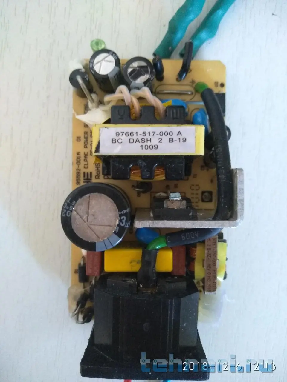

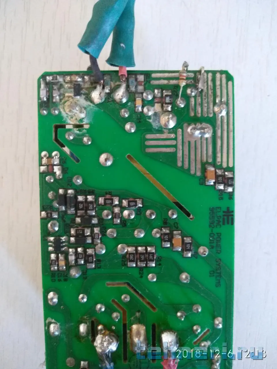

Есть бп, но не смог найти резисторы,которые заменив на нужный номинал можно повысить напряжение. Приложил фото, кто знает, можно ли сделать такое с этим бп?
    49.4 KB · Просмотры: 165
    65.6 KB · Просмотры: 129
А повысить-то на сколько надо? И какое сейчас?
Вообще, заявлено 12В 7А.
12В выдает без проблем, но бп покупал из китая, поэтому насчет 7А сомневаюсь. Повысить нужно до 35В, для увлажнителя. Кондеры есть на 50В 3300мФ, думаю они подойдут вместо тех, что стоят.
Без перемотки или замены транса вряд ли удастся.
Поищите даташит на шестилапого с нижней стороны платы и подумайте о двухполупериодном выпрямителе на выходе, но повторяю: очень сомнительно.
Почти в три раза поднять напряжение не возможно без перемотки вторички, как сказали выше.
В однотактных блоках питания не используются двухполупериодные выпрямители. С таким диодом, что стоит в выходном выпрямителе можно снять максимум ампера полтора. Чтобы снять заявленные семь ампер, на выходе нужен диод с прямым током хотя бы в 2,5-3 раза больше номинального тока БП. Выпаять трансформатор, замочить его на сутки в 646 растворителе, разобрать, и перемотать вторичку, увеличив количество витков в три раза, и уменьшив диаметр провода в ней. Диод скорее всего нужно будет заменить на с бОльшим напряжением

Забыл добавить главное. И только после всего перечисленного нужно пересчитывать делитель в цепи УЭ TL431

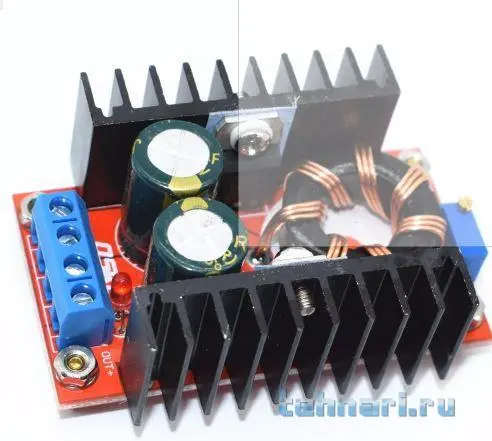

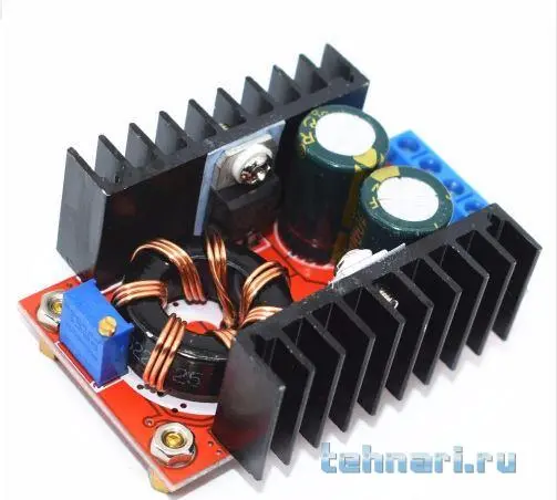

Решил не заморачиваться с переделкой бп, т.к. нашел на полке повышающий преобразователь, тоже китаец. Он без проблем выдает 34 В. Но на входе и выходе стоят кондеры на 35В 1000мФ. К тому же, в роликах многие говорят, что он выдает большие пульсации на выходе. В целях уменьшения пульсации, можно ли на выходе запараллелить кондер, который у меня уже есть на 50 В 3300мФ или стоит убрать родной кондер?
    19.1 KB · Просмотры: 48
    20.4 KB · Просмотры: 31
Я бы выкинул имеющийся и поставил ваш.
А самому посмотреть на эти "большие пульсации", а не верить на слово этим многим - не судьба ?
в роликах люди с осциллографом сидят, у меня нет такого, приходится верить
И ещё одно
сильно влияет это самый уровень пульсаций ?
Не известно, но bu406 горит часто
