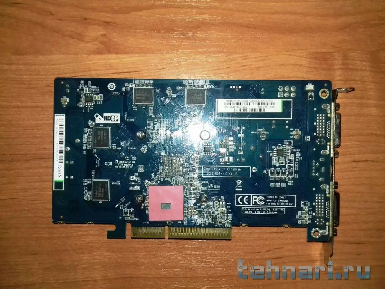

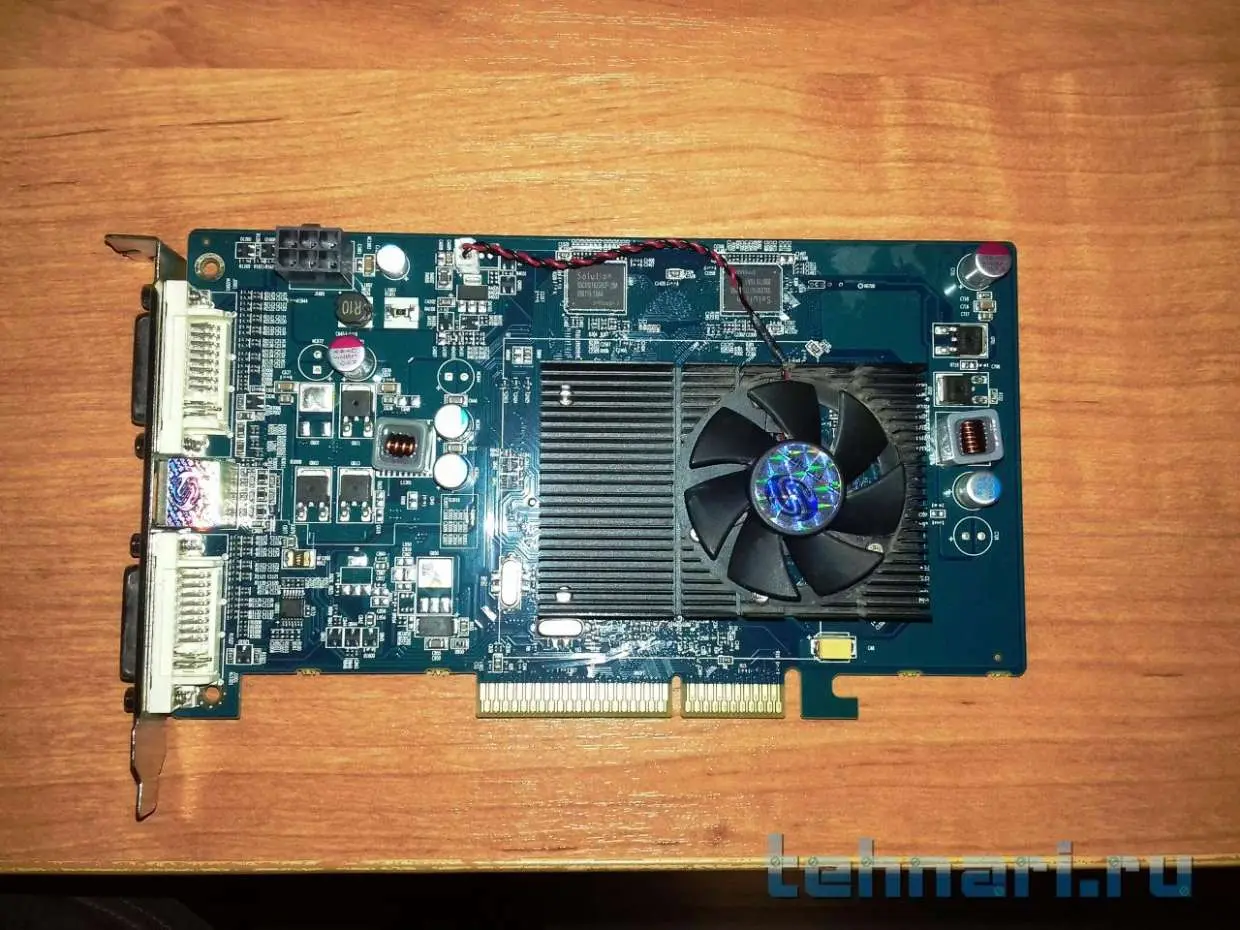

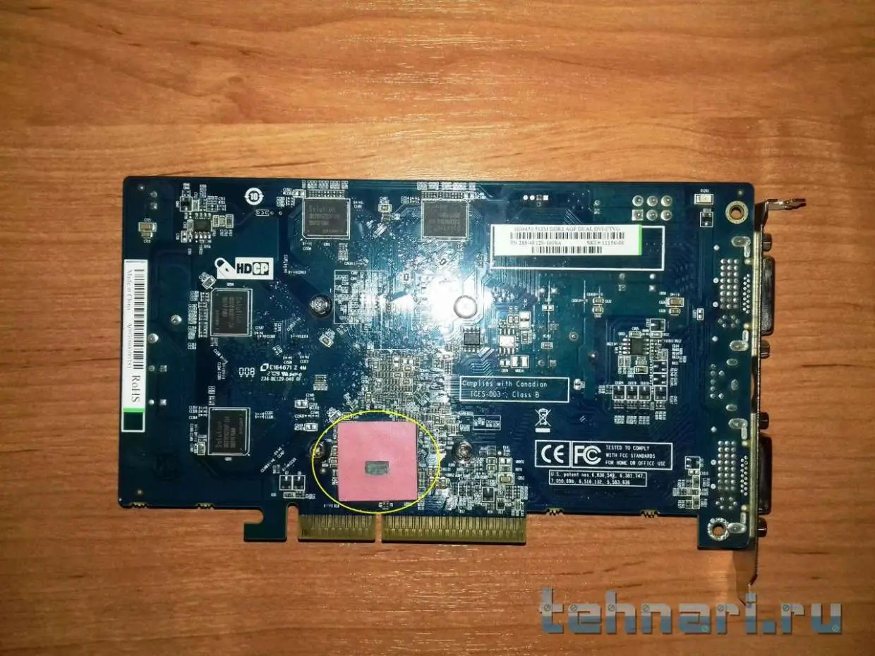

Уважаемые, подскажите: досталась по случаю эта видяха.
Вопрос: должен ли быть радиатор на чипе, выделенном жёлтой окружностью?
Конструктивно никаких элементов крепления радиатора не предусмотрено...

вот выделенный чип
чип обведён жёлтым

На сколько помню - это мост PCI-E/AGP. Да. были Radeon'ы с такими чипами: с прорезанной прокладкой и без радиатора. Помнится, я на парочку таких сам приклеивал.
Радиатор судя по ссылке изначально не предусмотрен.
И как я понимаю,хватит скромного радиатора?
Учитывая, что эта мелкосхема всё-таки работает и без радиатора (хоть и греется при этом не по-детски), "скромного" хватит :)
Всех благодарю)
