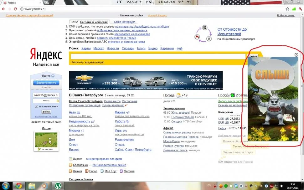

Всем доброго времени суток!
Недавно, в браузере стала появляться реклама какой-то онлайн игры. Она всегда сбоку(справа). Сначала появилась на технарях. Ну думал просто реклама. Но кода она стала появляться на мейл и яндексе......мне кажется это какой-то вирус. Авастом просканировал - вроде чисто. Как ее убрать отсюдава? Она появляется не всегда, но очень мешает когда есть.:tehnari_ru_1019:

Это во всех браузерах происходит? Надо провериться в безопасном режиме курейтом, авз-ом, можно даже прогой Virus Removal Tool от касперского.. Так же, вычистить все временные файлы программой сCleaner, проверить автозагрузку и вычистить подозрительные программы.

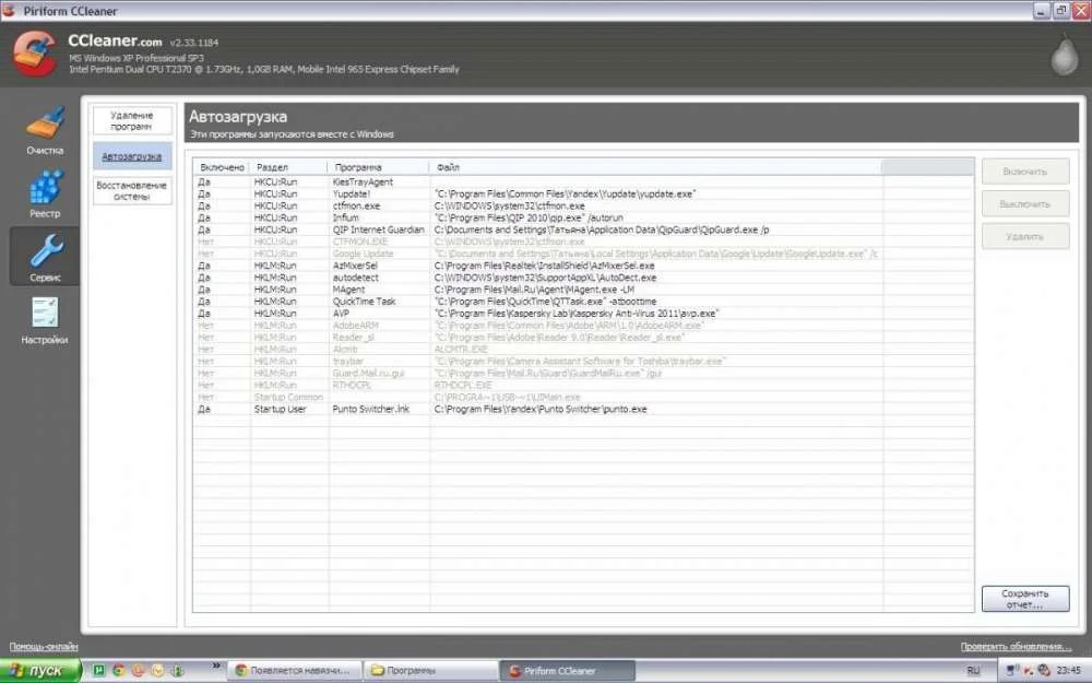

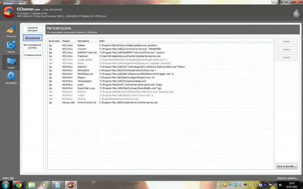

Вот что касается автозагрузки:
Тут вроде все чисто.

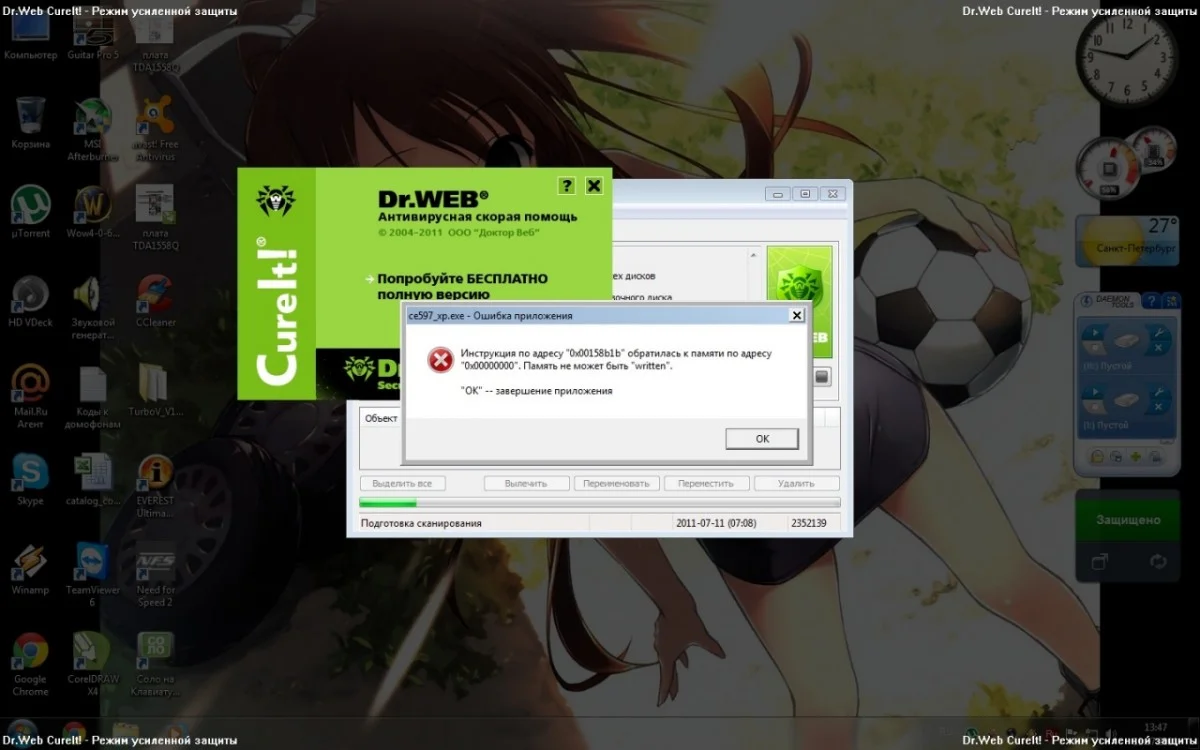

Мдя....просканировал курейтом.
Запустил как обычно, отошел от компа. Прихожу через 5 минут, и вижу это: ( вложение)
А потом он написал, что обнаружены вирусы и закрылся:(

Так. проверил в безопасных режимах и ноут и стационар, на последнем курейт сказал файл Хостс изменен, я нажал сбросить на дефалт.
Касперским наверное на ночь поставлю. Чего это за хостс?
Браузер, при попытке зайти на тот или иной сайт, обращается к файлу хостс, в котором прописано, к каким IP адресам обращаться для каждого сайта. Например, переслать запросы сайт.рф не в интернет, а на локальный компьютер. Соответственно, если для сайта ничего не прописано, то запрос пойдет вдаль - как и должно. Как-то так :)
