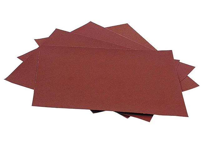

А какая площадь должна быть у наждачных кусков??
смотря каким размером стекло, и как размашисто ты будеш "ездить" по наждачке
Мне же кусков 13 наждачки надо разной зернистости...
Зачем столько много? Достаточно трёх стандартных листов 230х280 зернистостью 150, 300 и 600-800, потом полировка. На стекле закрепить можно любым жидким клеем типа Момент, 88, и т.д.
Шкурку можно купить в любом авто магазине или рынке.

Купил наждачек...
120, 240, 360, 600, 1000
600(Г-stayer) почему- то на ощупь мельче 1000-ой...
Черная такая... Гладкая... :/
