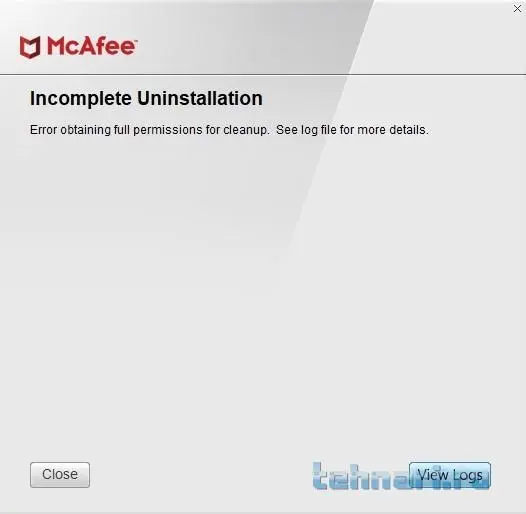

1. По MCPR ошибка в безопасном режиме
2. Fixlog прикрепил
    7.7 KB · Просмотры: 80
Утилиту запускали от имени Администратора?
Да, запускал от Администратора в безопасном режиме
