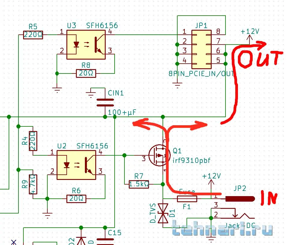

Здравствуйте! Нужен взгляд со стороны - соответствует ли схемотехника поставленным условиям задачи.
Итак, имеем pci-e x4 райзер с подачей внешнего (отдельного питания) +12v и dcdc с 12v на 3.3v (ну по этой части даташит подробно схемотихнику описывает)
Питание может подаваться как от компьютерного БП через JP1 посредсвом переходника (крайний контакт будет подтягивать сигнал PG БП к земле через оптрон для запуска этого самого БП), так и через простой 12v бп (JP2). Здесь уже поставлен P-мосфет в качестве ключа и управляется аналогичным оптроном.
Оптроны управляются линией 3.3v хоста.
В случае использования 2го коннектора питания (JP2) - первый(JP1) 8-пиновый может быть использован в качестве выходного.
Предел передаваемой мощности 150w.

Не правильно, как полевик будет закрываться? Если оптрон закрыт, то за счет резистора R7 он будет приоткрыт и при такой нагрузке быстренько сгорит. И полевик , наверное IRF9310? а не IRF93L0

Да там IRF9310 на самом деле. Видимо искажения при масштабировании.
Но ведь P-мосфет открывается когда затвор подтянут к земле. Когда оптрон закрыт - то через R7 идёт подтяжка к +12. За счёт чего он будет полуоткрыт?

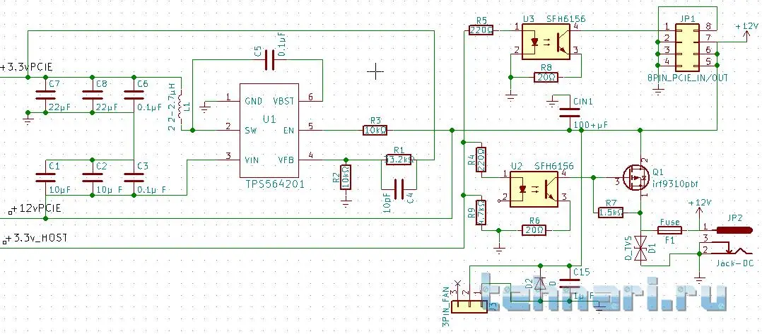

Немного перерисовал схему (добавлен подтягивающий резистор для линии управления оптронами, диод и конденсатор на подключение кулера), ну и более крупный участок управления питанием
И как это он закроется? Вот, как надо.

Но к чему там подтяжка тогда будет? Мосфет только для подачи питания через JP2 коннектор и JP1 в таком случае рассматривается как ВЫХОД питания, а не источник.
Когда питание ВХОДИТ через JP1 - через мосфет никакой нагрузки не будет.
Тогда правильно стоит резистор. Я посчитал выход JP2, это подключение нагрузки.
Обычно включают два питания через диоды лучше Шоттки. А тут, если есть питание на JP1, и на JP2 будет напряжение, через паразитный диод.

Вот два варианта включения
