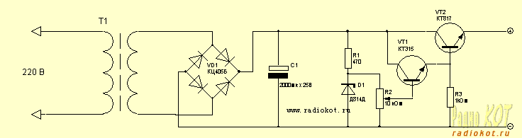

Правильно ли я понимаю принцип регулировки напряжения в БП?
Пытаюсь понять вот эту схему:
Прошу помощи
Что и как делают трансформатор, диодный мост и конденсатор мне в целом ясно, вопросы касаются регулировки выходного напряжения. Я понимаю работу схемы так:
1) Чем меньше "верхняя" по схеме часть сопротивления R2 (та часть, которая включена в цепь базы), тем во-первых ниже сопротивление в цепи базы VT1, а во-вторых выше положительный потенциал на базе VT1. И то, и другое ведёт к увеличению тока базы VT1 и увеличению проводимости эмиттер-коллектор VT1.
2) Сопротивление э-к VT1 и R3 образуют делитель напряжения. Чем выше проводимость э-к VT1, тем выше падение напряжение на R3.
3) Чем выше падение напряжения на R3, тем выше положительный потенциал на базе VT2 (т.к. падение напряжения на R3 обращено плюсом к базе VT2). Тем, соответственно, выше ток базы VT2 и тем выше проводимость э-к VT2.
4) Сопротивление э-к VT2 и нагрузка образуют делитель напряжения. Чем выше проводимость э-к VT2, тем выше падение напряжения на нагрузке, т.е. выходное напряжение.
Таким образом логика регулировки такова:
"Верхняя" часть сопротивления R2 уменьшается -> уменьшается сопротивление в цепи базы VT1 -> увеличивается ток базы VT1 -> увеличивается проводимость э-к VT1 -> уменьшается падение напряжения э-к VT1 -> увеличивается падение напряжения на R3 -> увеличивается положительный потенциал на базе VT2 -> увеличивается ток базы VT2 -> увеличивается проводимость э-к VT2 -> уменьшается падение напряжения э-к VT2 -> увеличивается падение напряжения на нагрузке.
При увеличении "верхней" части сопротивления R2, соответственно, всё наоборот.
То есть изменение "верхней" части сопротивления R2 опосредованно управляет проводимостью VT2 и делителем напряжения, образованным VT2 и нагрузкой. А значит, управляет напряжением на нагрузке, т.е. выходным напряжением.
И ещё насчёт делителя напряжения D1 и R1. Правильно ли я понимаю, что его функции чисто стабилизационные? При скачке напряжения (при его увеличении) напряжение на стабилитроне останется прежним, а на резисторе увеличится. При этом "минус" напряжения на резисторе будет обращён к базе VT1, что уменьшит проводимость э-к VT1 (и, как следствие, проводимость э-к VT2). Таким образом можно сказать, что делитель D1 и R1 образуют цепь ООС: при увеличении напряжения (которое без ООС привело бы к увеличению тока в нагрузке и увеличению напряжения на нагрузке) эта цепь уменьшит проводимость э-к VT1 (и проводимость э-к VT2). Тогда увеличившееся сопротивление э-к VT2 "перетянет" на себя часть напряжения с нагрузке и ограничит ток, тем самым скомпенсировав скачок.
Верно ли написанное выше?
