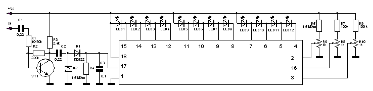

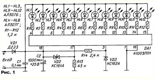

вот нашел пару схем, одну собрал не работает чего-то. вот 1. првильна ли она в ообще или у меня руки из :tehnari_ru_942:
A227D (аналог К1003ПП1).
Основные технические характеристики
Напряжение питания 10-18 В
Входное наряжеие на выводах 3,16,17, max 6,2 В
Uвх 50-500 мВ
R6 - регулировка яркости свечения светоиодов.
R8 - регулировка зажигания первого светодода.
R10 - регулировка зажигания последнего светодиода.
Цепь R4,C3 задает время задержки выключения светодиодов (инерционность индикатора)
Резистивный делитель на входе индикатора определяет максимальный уровень сигнала на входе ИМС.
В случае исполнения УНЧ по мостовой схеме вход индикатора подключается к одному из плеч усилителя.
Схема входной цепи при подключении индикатора к выходу УНЧ:
зы: делал на an6884
    5.9 KB · Просмотры: 8,698
    19.1 KB · Просмотры: 1,509
    6.8 KB · Просмотры: 454
    8.1 KB · Просмотры: 354
У меня друг ее собирал, все работает, а вот насчет печатной платы не знаю

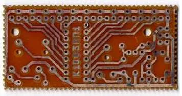

народ,ктонить может кинуть печатную плату етово индикатора,пожалусто

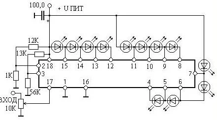

Вот скинул пару схем :
Что в одной что во второй, 16 вывод на минус.
Мож поможет.
Вот,я делал.100% рабочая.
    173.3 KB · Просмотры: 4,747
спасибо огромное
