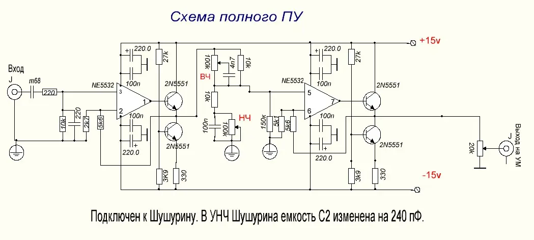

Множеством проб и сравнений , все таки получил приличный во всяком случае для меня ПУ.
Подход к пред усилителю был таким, чтоб компактно и качественно, все регуляторы тембра установлены на плату. По желанию можно разместить и баланс с РГ.
Платка делалась именно под имеющиеся готовый корпус усилителя Одиссей 010.
Большую помощ оказал форумчанин Мр Фикс. За что ему отдельное спасибо. Звук.. легкий.... чистый.. верха четкие, в то же время не резкие. Вообщем отлично звучит. Ни какого фона и гула.. пред расчитывался на
входное напряжение 0.25v и выходное 0.8v.
ПУ подгонялся под УНЧ Шушурина. Схема и печатную плату прилагаю. Печатная плата рабочая, проверена и отслушана.
