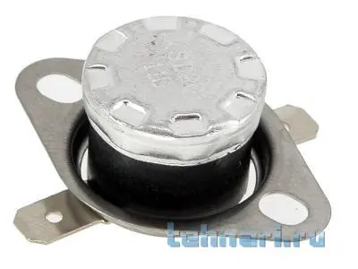

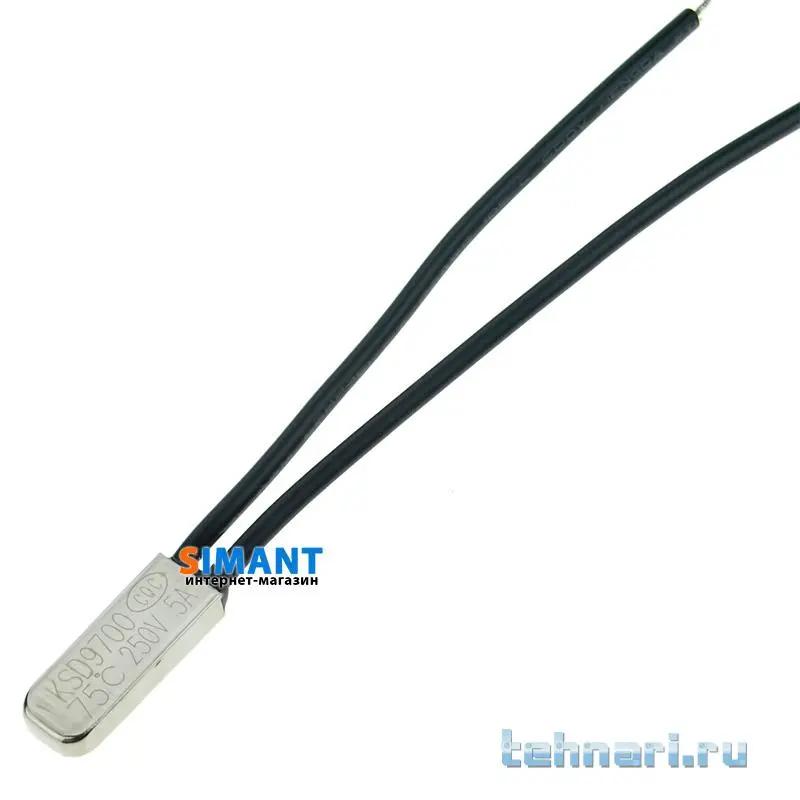

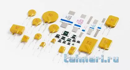

по поводу предохранителей : есть еще би-металические термо предохранители (самовостанавливающиеся) двух типов - размыкающиеся (в трансформаторах китайских калонок (бывает размыкается намертво) ) и замыкающиеся (в сварочных инверторах на радиаторах с ключами)
Не только в китайских колонках термо предохранители, в трансформаторах, применяются.
И они не само восстанавливающиеся. При превышении температуры, указанной на корпусе такого предохранителя, он обрывается, размыкая цепь 220 Воьт. См. фото.1.
А вот это не предохранители, а термостаты. Например серии KSD301. См. фото.2.

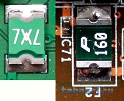

А вот
Применяют действительно
См. фото.3
Вот фото. В предыдущем сообщении они почему-то не прошли.
