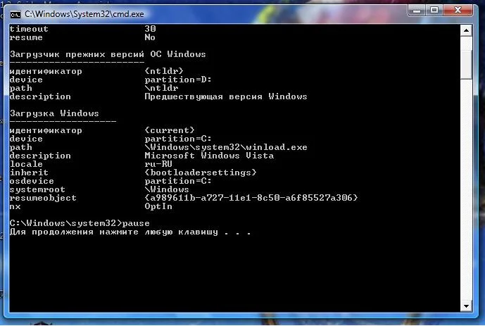

Здравствуйте :)
После года на ХР понял, что это не моё. Как ни старался привыкнуть к ней, так и не получилось. Решил вернутся на Vist'у (уже в который раз). Установил, всё как обычно. Но при загрузке появляется надпись "Загрузка предшествующей копии Windows". Если на неё нажать появляется экран с мигающим подчёркивание ("_" - не знаю как это назвать) и ничего не происходит (около часа сидел ждал)
Можно ли как то это убрать? Предшествующей винды нет, а место на диске она занимает...
Заранее спасибо :)
Запустите утилиту bcdedit.exe в командной строке от имени администратора.
Результат выложите сюда.
Текст перенести? Или скрина достаточно?
    36.5 KB · Просмотры: 2,231
Скрина достаточно.
Там же (в командной строке) выполните:
Код:
bcdedit /delete {ntldr} /f
Перезагрузитесь.
Надпись убралась :) Спасибо большое :)

Судя по скрину bcdedit.exe, предыдущая установка Windows у вас была на разделе D. Мониторьте этот раздел в первую очередь. Включите отображение скрытых системных папок и файлов, воспользуйтесь какой-нибудь из предложенных мною программ, Очистку диска выполните также и для раздела D.
