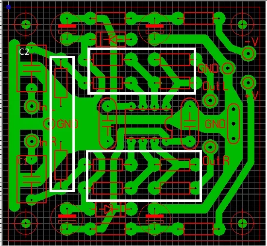

Всем привет!
Нужна схема предусилителя для ТДА7293, с качеством на уровне Hi-Fi, желательно с печатной платой.

в гугле печатки идут совместно ne5532+tda7293, т.к. я уже сделал печатки 93, то не уместно. Отдельно ne5532 нужно двуполярное питание, у меня на трансе осталась одна вторичка на 17В.

а то, что на 93 я буду подавать 45В, разве 5532 будет работать? Или я что-то не понимаю?

Если требуется чисто согласующий пред без регуляторов тембра, можешь этот взять. Питается от напряжения подаваемого на усилитель мощности.
По моему, это то, что мне и нужно. Регулировки мне не нужны, надо только усилить сигнал с телевизора. 45В можно подать на пред?
Можно. Электролитические конденсаторы на 50В или большее напряжение должны быть, и резисторы R12 и R13 на 2 кОм ставь.
ОУ можно 5532.
ОУ можно 5532.
Спасибо большое)) пред получается параллельно подключается 93 по питанию?
то о чем я и говорил, 5532+7294, только от всей платы остался кусочек: стабилизатор на КС (к814д) и двух-канальный пред на оу )), все верно koresch
понимаю, что уже наглею, но на схеме в белых прямоугольниках какие резисторы?(R3,R4...) Не хотелось бы ошибиться.
