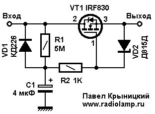

А если так попробовать?
    3.7 KB · Просмотры: 4,509
Вместо дросселя.

А вот с этим, пожалуй, не соглашусь. Заменитель весьма сомнительный. Объясню. Цепь Дроссель-Второй конденсатор можно рассматривать, как своеобразный частотнозависимый делитель напряжения. В случае применения дросселя постоянная составляющая сигнала пройдет без изменения, а вот по переменной будет так: сопротивление верхнего плеча делителя (индуктивность) будет расти с ростом частоты, нижнего (ёмкость) - падать, соответственно переменные составляющие будут эффективно отфильтровываться. Если же дроссель заменить резистором, то работать, как фильтр, будет только нижнее плечо (ёмкость), что, безусловно, снизит эффективность фильтрации. Поэтому всё-таки желательно раздобыть дроссель (хоть себе найдя на помойке старый ламповый телевизор или радиолу). Но уж если найти не получится, то можно и резистор... Ну или вариант со стабилизатором, предложенный Bydlokoder.
