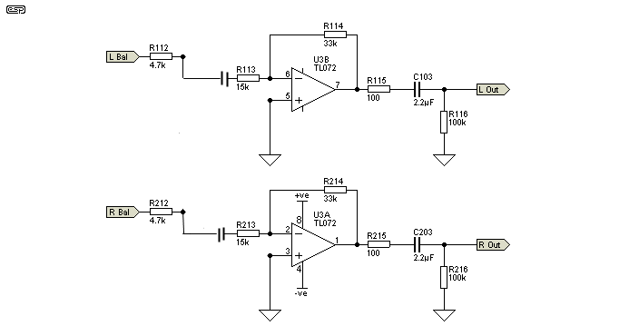

Помогите у меня есть пасивный темброблок но сигнал на усилитель выходит слабый нужен перационный усилитель чтобы поставить на выход подскажите схемку или посоветуйте что можно сделать
Выложите схему темброблока, она нужна для адекватного согласования с буферным усилителем.
Вот схема для вашего темброблока. МС можно поставить любые, какие есть под рукой : к 544 уд 1а, к 157 уд 2, к 553 уд2, к 140 уд 6, 7, 8. к 140 уд 20 и.т.д.

Инвертирующий усилитель в качестве буфера для пассивного регулятора тембра не подойдёт ни при каких обстоятельствах, даже при использовании ОУ с jfet на входе.
Входное сопротивление буфера должно быть не менее модуля сопротивления регулятора тембра, как правило не менее 100 кОм.
А при подкл РТ осле МС?
Подойдёт, да ещё как! Просто его нужно ставить не после РТ, а перед ним.

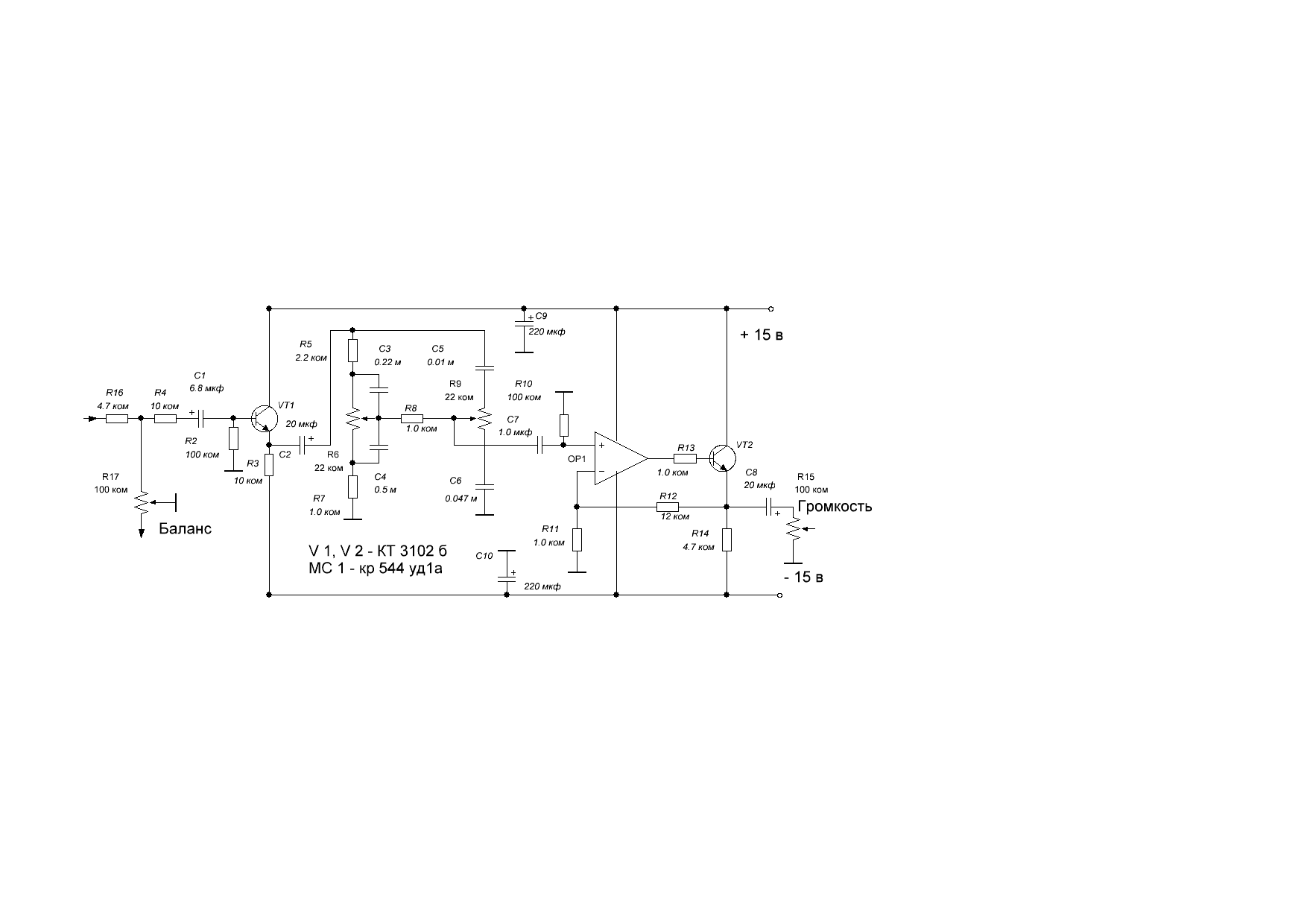

Конечно, только после ТБ ещё один ОУ, согласующий импедансы устройств.
Вот хорошо работающая схема. На входе эмиттерный повторитель, на выходе согласующий усилитель, с буфером . Собирал много раз.

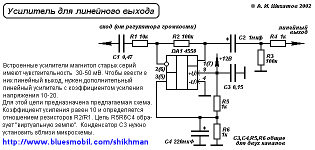

а место кр 544 поставить другой операциноник можно например TL072
или чтото из этой схемы
Пост №2, какой усилитель, какое у Вас питание, какой источник звука? Пытать что ли, хотите нормальные ответы, давайте полную информацию.
усилитель Оплетуха микруха марк 2 питание + - 40 вольт звук от компа
