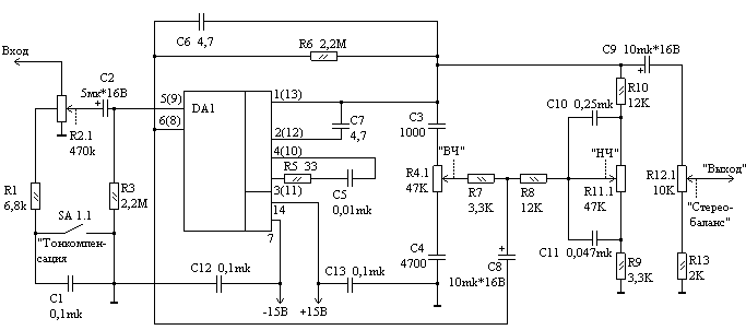

Предусилитель
Помогите собрать простой предусилитель.:tehnari_ru_837:
Схемка вот
    20.9 KB · Просмотры: 2,641
DJ_SLAVA, для того, чтобы Вам можно было что-либо порекомендовать более конкретное, нужно уточнить требования предъявляемые к предварительному усилителю. Входное, выходное напряжения, какое питание необходимо и тд...
Но в любом случае лучше остановиться на ОУ, как более универсальном варианте и с значительно более высокими параметрами, а также меньшем кол-ве деталей и большей стабильности параметров и оперативностью корректировки.
Вот только хотел сказать насчет ОУ, так уже опередили. Как по мне, так на оу проще.

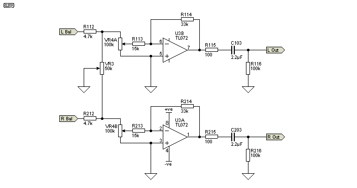

Вот пару схем, одна с тембрблоком, а вторая вообще простая.
    7.7 KB · Просмотры: 816
    4.3 KB · Просмотры: 2,103
А он не от чего не питается штоль?
А точно не увидел! А какая микросхема нужна ТДА7050 пойдёт?
