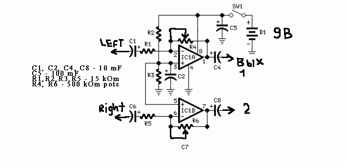

(:tehnari_ru_244:Заранее извиняюсь может есть похожая тема) Собрал я 7294 стерео...и не могу увидеть ихний потенциал....В качестве входного сигнала использую НОку 6120с....Скажите, Какой должна быть оптимальная входная мощность для этого УНЧ(7294), что бы не было перегруза... Тут нарыл схемку преда....А тут уже просьба к Валере, если вам не сложно, нарисуйте печатку! Тут на схеме вижу 2 регулятора Громкости нормально ли он тут будет Громкость регулировать?

Этими резисторами задается КУ - коэффициент усиления. (больше 5-ти я бы не рекомендовал).
Для TDA7294 оптимальной можно считать мощность 70 ватт, дальше начинают очень сильно возрастать искажения.
