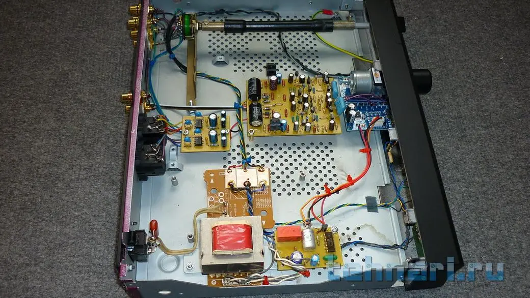

Ну чем то надо заниматься в самоликвидации!....... Был у меня корпус. Валялся совершенно без дела. Так же без дела валялся , давно купленный у Аликов, моторизированный регулятор громкости, с ДУ. Вот и решил я всё это дело объединить. В качестве самого преда решил сделать предварительный усилитель без ООС. Я его уже делал раньше, и по звучанию он мне очень понравился. Особо перегружать усилитель я не стал, но всё же вход XLR я решил сделать. На всякий случай. Итак получилось у меня 3 входа RCA и один вход XLR. На передней панели сделал LED индикацию селектора входов. Балончик краски, немного терпения, и всё получилось. Вообщем, всё как всегда.

Минимализм, радующий глаз. Всё как всегда на высоте, аккуратно и красиво. Транзисторы подбирать не нужно? На выходе ноль хорошо стоит?
Спасибо. Транзисторы подбирать нужно обязательно. И резистором на 8,2 ком ноль на выходе подобрать. После этого постоянка на выходе минимальна, и ни на что уже не влияет.

Ну как зачем? Круто! А чего ему без дела то валяться? Раз купил, значит надо использовать! Собственно весь проект ради ДУ и затевался! Многие писали, купив этот набор у Аликов, что в звуковом тракте , при работе мотора регулятора громкости, слышны отчётливые помехи. У меня их нет, так как я запитал этот узел от отдельной обмотки.
