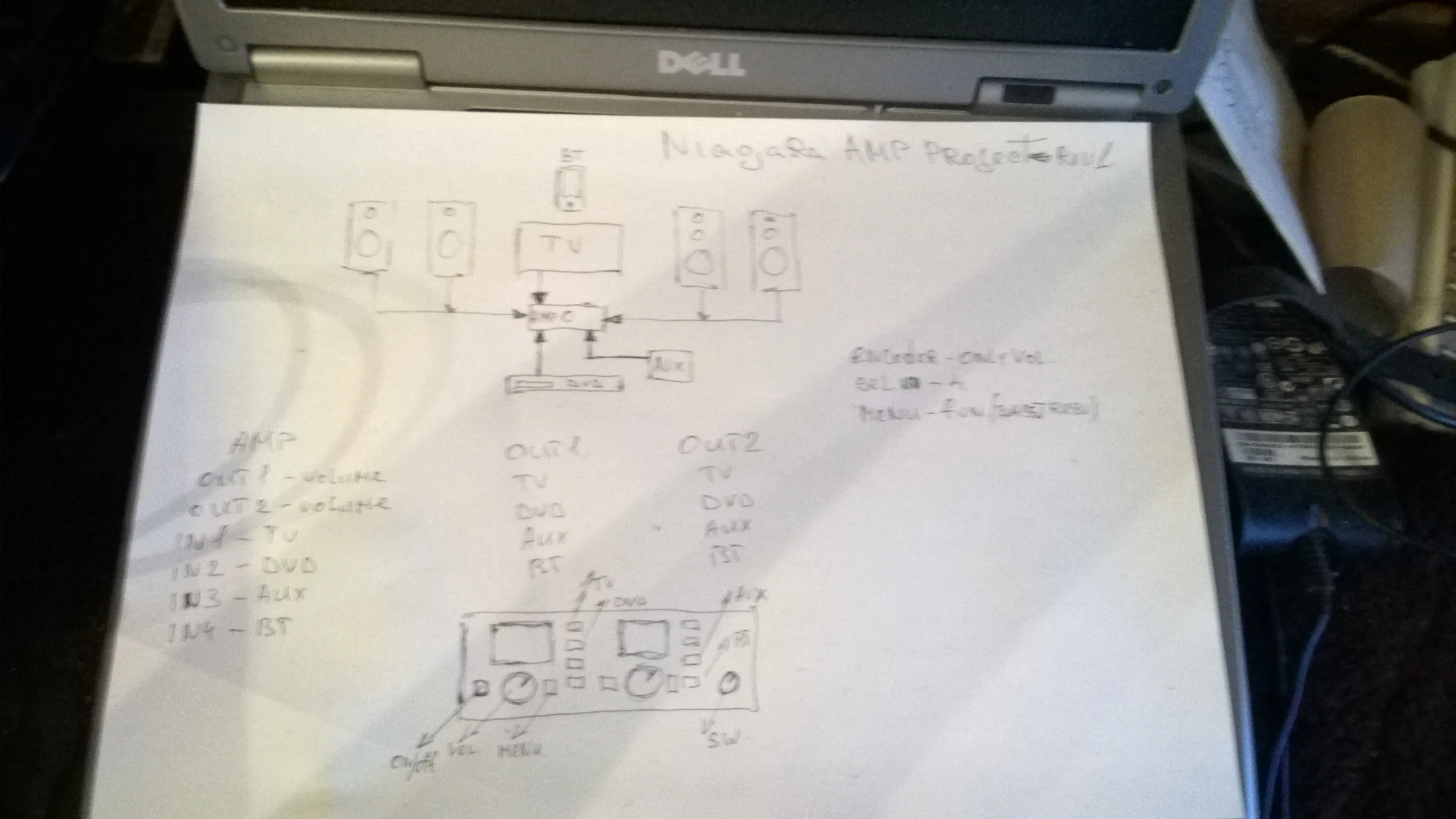

Итак, суть данного проекта проста, необходимо с 4-х разных источников (TV, DVD, BT, AUX) распределить общий сигнал на два усилителя, так чтоб и регулировка громкости была раздельная и источники могли бы быть разными, и всё это безобразие в одном корпусе..
за основу взяты MUX -ы с управлением на триггерах ТМ2, оказалось удобно и практично, задумка есть, а далее по фоткам всё видно..

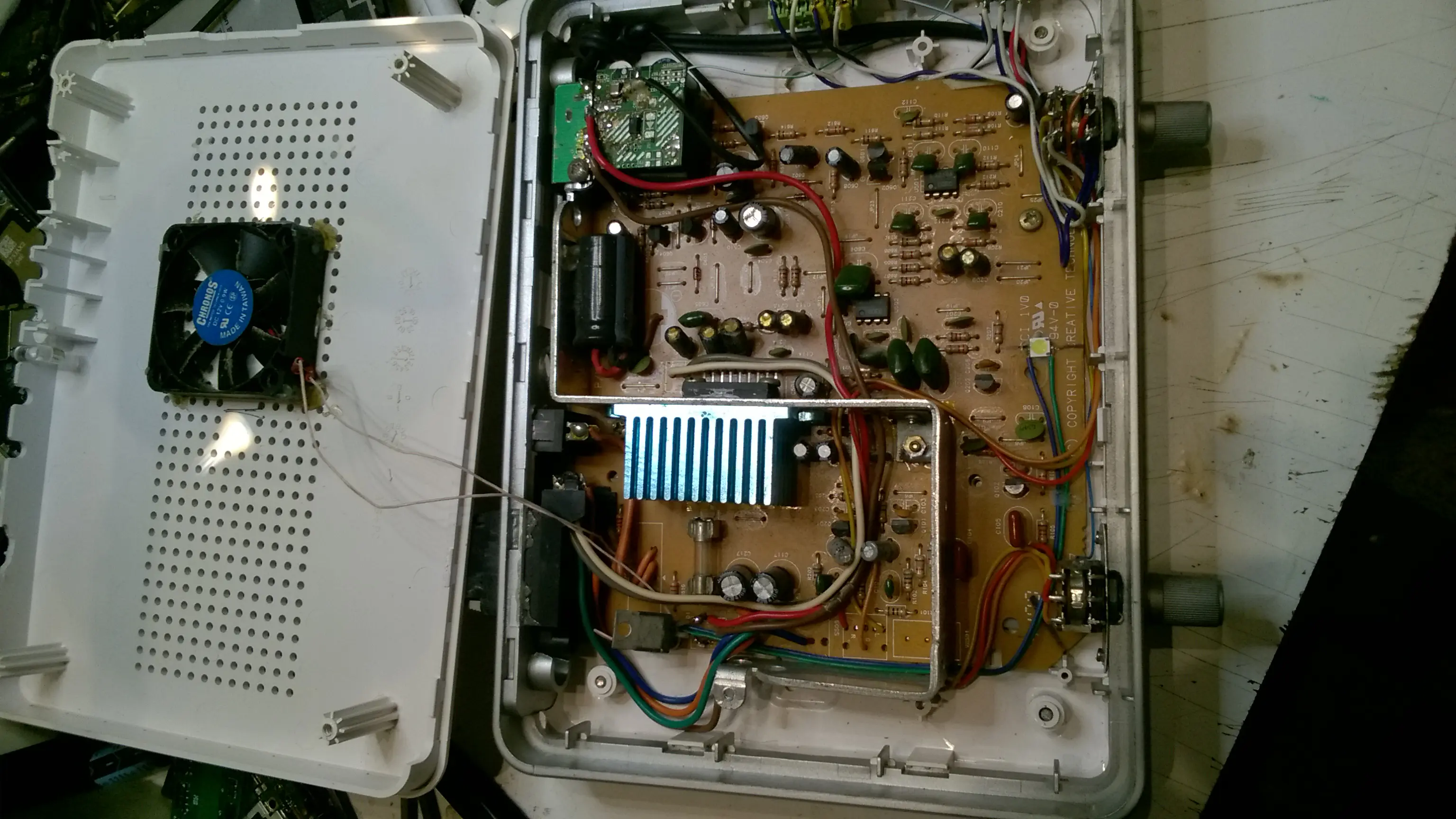

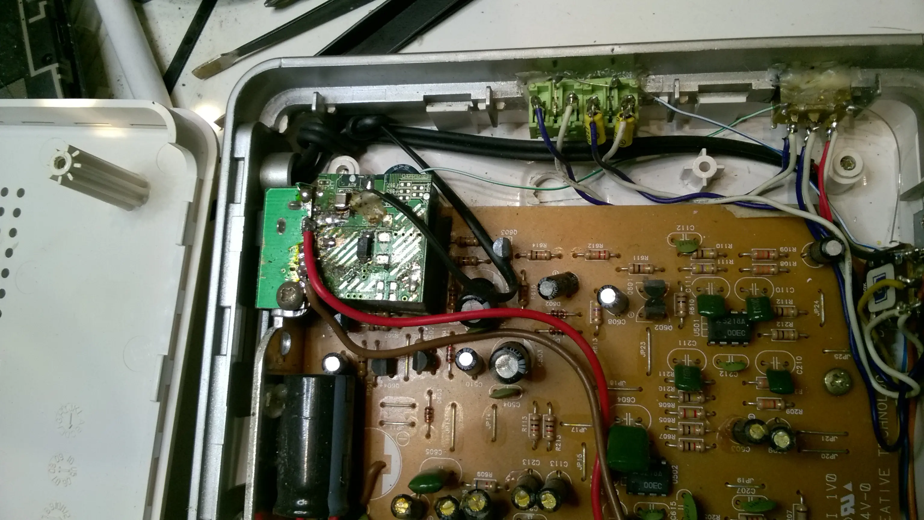

схема, печатка, ну и собственно сама плата..
К слову сказать ЛУТ мне так и не понравился, по этому я делаю несколько иначе, накладываю маску, сушу, печатаю трафарет на плёнке лазерным принтером, накладываю трафарет и делаю засветку УФ диодами, затем опять сушу (происходит активация маски по трафарету) и спиртом смываю не засвеченную маску, затем травлю в хлорном железе, мою и смываю маску ацетоном, делаю правку (если требуется) снова накладываю маску и ставлю трафарет с маской пятаков, опять сушка и смывка спиртом, затем опять сушка.. ну и так далее..
вообщем фотки всё покажут, сейчас усилок в стадии настройки и подгонки под корпус, (ну там кнопки, светодиоды), так что фотки буду постепенно добавлять..
