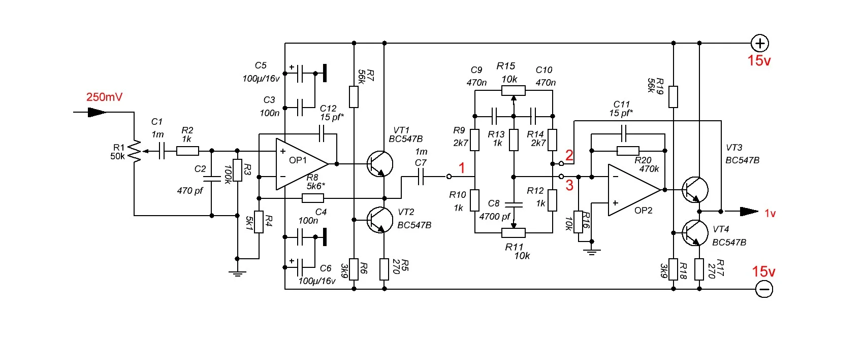

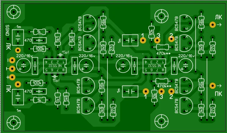

Повторил данную схему, собрал, прослушал. Хороший звук, регулировка ТЕМБРОВ мне понравилась.

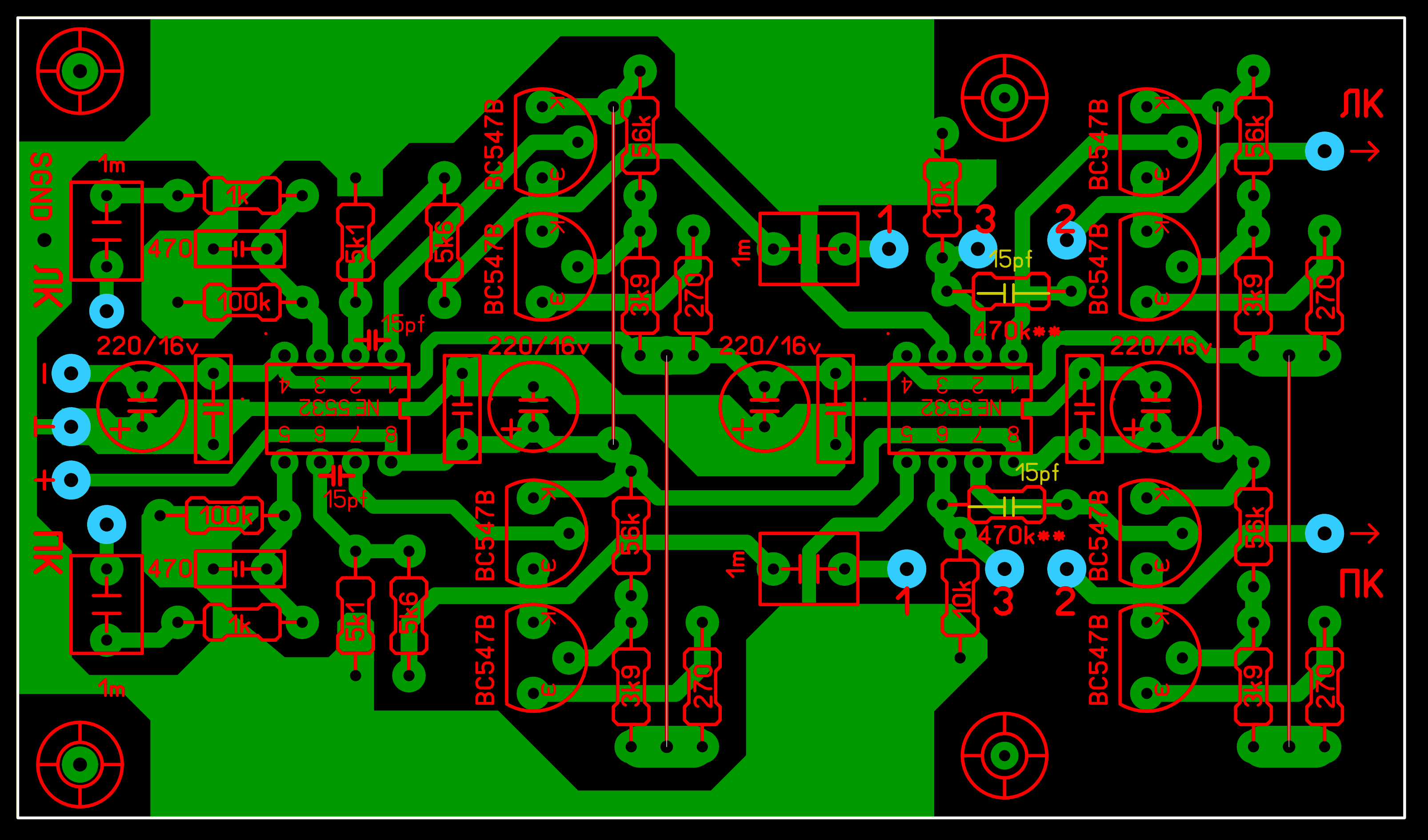

Плату для данной схемы разводил сам как сумел и под свои детальки. :)
Платы сделал две, на одной сам ПУ, на другой чисто темброблок. Темброблок крепится к фальш панели корпуса усилителя гаечками за регуляторы ТБ. Платка ПУ расположилась снизу и подключена проводками к ТБ.. расстояние у меня получилось порядка 5..8 см и даже не экранированные провода не дали повода появиться какому либо фону.
ПУ собран на двух канальных ОУ, я применил OPA2134. Применённые в схеме буферы на транзисторах позволяют применить и другие ОУ..
Теперь пло плату:
пу вид с верху.webp вид с верху пу вид с низу.GIF вид с низу со стороны дорожек.
Регулятор громкости на схеме есть но на плате его нет, так как он стоит по входу и крепится тоже на фальш панель корпуса усилителя. Конденсаторы от возбуда первого каскада ОУ напаяны с низу платы прям на ножки ОУ. РЕзистором на схеме R8 5к6 подгоняем усиление пред усилителя до нужного размаха для УНЧ.
Во втором каскаде ПУ по совету Александра введён резистор на 470 кОм от недоразумений :). Поралельно ему также с низу платы припаян конденсатор 15 pf от возбуда ОУ.

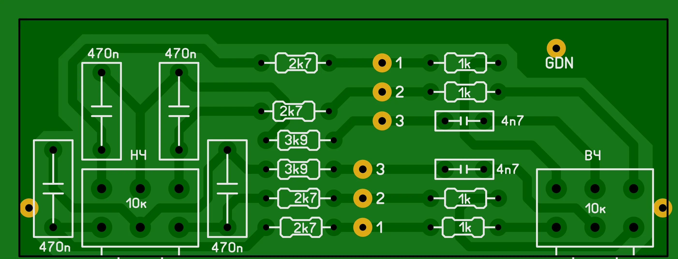

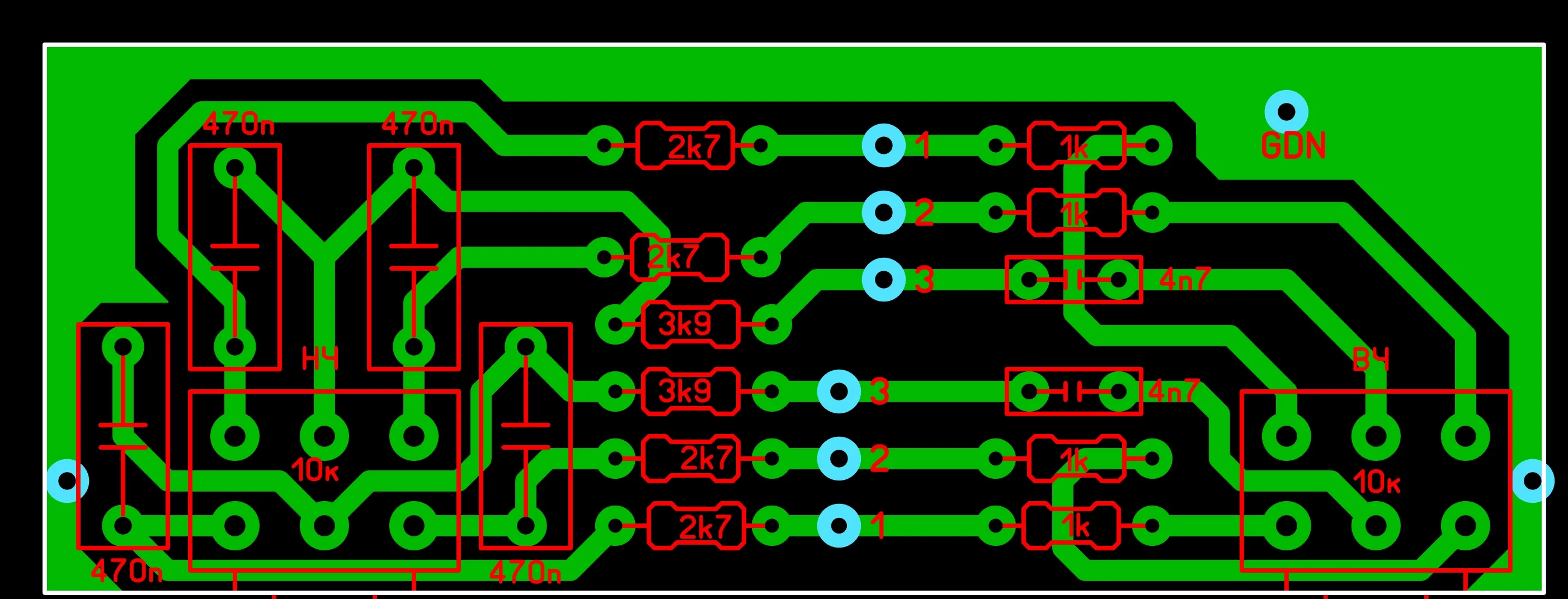

Вот вид платки самого ТБ

Если применять 5532 , или 2134, то костыли в виде эмиттерного повторителя с ГСТ не нужны. У этих ОУ итак достаточно мощный выход. Резистора на 220 ом будет достаточно . А если нужен класс А, то выход ОУ на минус питания сажаем через 10 — 15 ком. И перед регуляторами тембра нужен буфер. Можно применить ОУ , можно и эмиттерный повторитель на транзисторе. Это для согласования с предыдущим каскадом. А так вполне себе рабочая схема. Да там и не работать то нечему. Вход и выход ОУ нужно соединить не только маленькой емкостью от возбуда, но и резистором на 470 к — 1 м. Это для того, чтобы если вдруг регулятор НЧ потеряет контакт . Могут быть неприятности. А зачем нам это нужно? ☝️

Ну а что костыли в виде ГСТ, дак с ними на МОЙ вкус звук как то плотнее . А так да не нужны.

Так, ребята, я прошу ! давайте не будем нагнетать ! На фига это нужно? Нормальная тема. Я и сам частенько ставлю на выход ОУ костыли с ГСТ. И ОУ разгруузить , и в класс А перевести. Но это были ОУ, у которых нагрузочная способность маленькая. Типа 071, 544 уд 2, и т. д . Но если у ОУ все в порядке с выходом. , но очень хочется чтобы был А класс, то просто резистор с выхода на минус. Вот и получим однотактный выход. Существует такая пословица, что самый лучший буфер, это его отсутствие. Но это кому как нравится. Если НСО нравится звучание с костылями, то почему нет? В каждой избушке свои погремушки!
@Focus 016, Приветствую. Про ОУ согласен. Платка то и разведена так, чтобы можно было применить хоть 544уд2 хоть LM318 хоть OPA2134.

R2 и С2 логичней ставить перед регулятором громкости. И С2 можно увеличить до 1000 пик. Срез будет 160 кгц.

R2 и С2 это Г образный фильтр, с частотой среза 338 кГц. Но только если этот фильтр стоит перед регулятором громкости. А если фильтр стоит после него, то тогда и номинал регулятора громкости 51 ком , тоже входит в состав этого фильтра. И частота среза , при минимальной громкости будет около 7 кГЦ. Ну, сам посчитай. Эта частота будет постоянно меняться, от положения регулятора громкости.

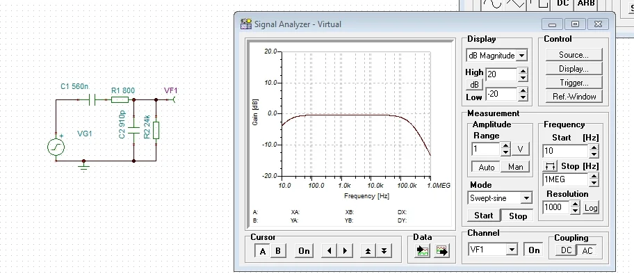

вот входной фильтор я его в проге подгонял
а это мне ещё Sinus рисовал..
