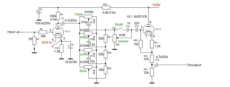

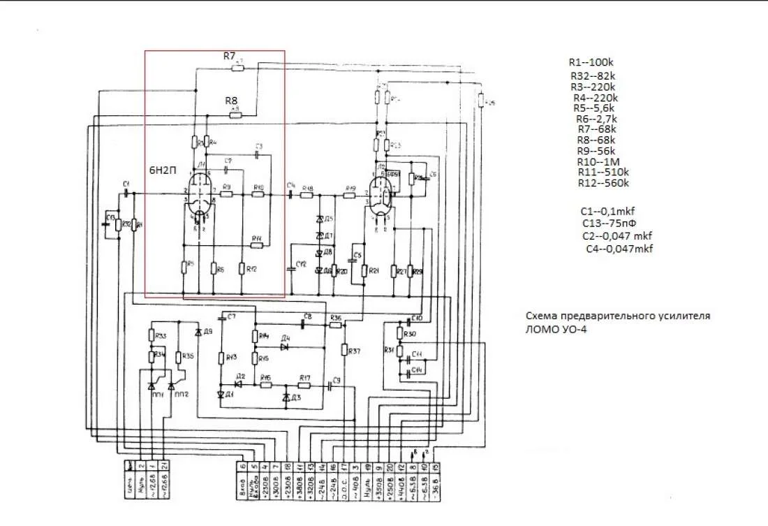

Здравствуйте!!!Помогите пожалуйста "внедрить"схему с темброблоком в схему предварительного усилителя.

Какие проблемы ?
Сигнал подаётся на вход темброблока, а его выход подключается ко входу ЛОМО, контакт 6 разъёма.
Анодное питание можно взять с контакта 4 ( +230 Вольт ), накал 6,3 Вольта вэять с контактов 8 и 10.
Это всё понятно!Я просто хочу непосредственно сделать всё на одной плате.В связи с этим,зачем мне две 6Н2П???Родную плату я буду переделывать.Останется фазоинвертор и цепь ООС родные,а предвак на лампе 6Н2П с темброблоком установить другой.
