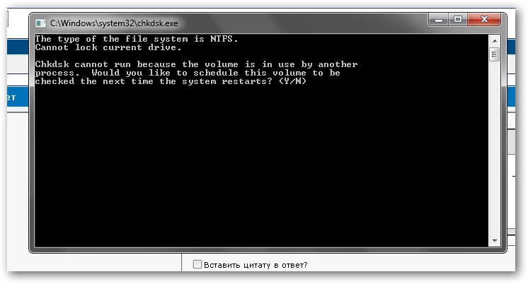

сначала запустить комманду сhkdsk /f/r
а потом сhkdsk D:/f/r
правильно?
да, 1 команда потом вторая - перезагрузка.

я ввожу комманду сhkdsk /f/r и пишет "неудаётся найти файл, проверьте правильность пути"
при сhkdsk D:/f/r то же самое пишет

скопируйте тогда вот это " сhkdsk D: /f/r " и " chkdsk /f/r ",хотя вроде бы правильно до того написал .... ( проверил оба кода ( что раньше написал ), а он и у меня не дал сделать)
Олег, скопировала, вставила, но опять та же ситуация.
вторую комманду признаёт, но ничего не делает, а первую комманду опять пишет чтоб я проверила правильность пути.

у меня ошибку показало так же(хотя скопировал в форум, рабочую команду) .. - попробуйте просто написать команду в ручную ( не копируя)
а команда №2 должно такое окно открыться где нужно просто нажать на Y
если не дает такое окно, создайте ярлык на рабочем столе - в строке напишите слово cmd .
после создания, нажмите правкой кнопкой мышки и запустить как администратор... и написать команду...
