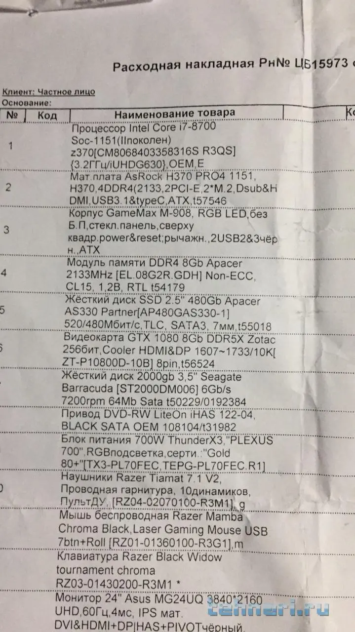

Уважаемые форумчане, всем доброго времени суток!
Нужна ваша помощь и совет по комплектующим системного блока.
Когда то я сам разбирался в железе, но долгое время (лет 5) не уделял этому вопросу времени. Индустрия же не стоит на месте, поэтому хочу спросить совета у опытных людей, то есть вас.
За раннее благодарю всех за ответы!
Произошла следующая ситуация:
Моя знакомая покупала компьютер для своего сына. Комп игровой, как сказали в магазине «премиум класса». (Состав на фото (печать) image2 (2).webp
После покупки компьютера был вызван мастер, для его Настройки. Живем мы в разных городах, а Девушка не разбирается в этом вопросе, от слова совсем. :cebur:
Этот мастер раскритиковал магазинную сборку системника и дал свои рекомендации (на фото (ручкой от руки).
По его словам некоторые комплектующие необходимо менять обязательно, из за различных конфликтов.
Прошу Вас Посмотреть состав, дать свою рекомендацию. Согласны ли вы с рекомендациями мастера по настройке.
Ещё раз благодарю всех за ответы. :apl:
Не понятно о каких конфликтах идёт речь... И зачем менять материнку и ОЗУ... Он случаем не работает сам (спец этот) в магазине комплектующих? Ибо он советует брать материнку и память дороже на порядок...
Ну с DVD приводом я согласен, штука уже в принципе не нужная обывателю (давно на карманы и флэшки перешли), гарнитура/мыш/клавиатура - если это принципиально, то можно оставить, если нет - то при возможности можно и вернуть это всё, и взять более дешевую переферию, а на сэкономленные деньги взять к примеру блок питания по мощнее...
Ну, я например, если бы собирал на и7 то ни в коем случае не стал бы его пихать в мп на ха чипе, где самый максимум схема питания 4+1, в крайнем случае на би чипсете собрал бы.
Что касается озу, так 3200 что не говори все же лучше чем 2133, тем более если проц и7 + пк для игр.
Для игр, я бы еще и мышь сменил на проводную.
Но, опять же: ИМХО.
Василий, 700 ватт бп хватит для слая состоящего из двух 1080ти, куда еще мощнее бп ))))
Ничего менять не нужно, раз купили - пользуйтесь. То что память на 2133 Мгц, это ничего страшного, гораздо важней объем памяти, чем её больше, тем лучше. Менять её не нужно, а добавить такой же как минимум до 16 гб. По хорошему, в сборке от магазина нужно было сразу устанавливать мать на z370, памяти минимум 16 (частота вообще не важна, так как она гонится), блок питания от другого бренда. Рекомендации мастера хороши, но ооочень запоздали, так как блок уже куплен и менять в нем ничего не нужно!!! Пусть память добавит, и все.
Есть масса тестов на оверах/ютубе, где частота для интел/ддр4 еще какое имеет значение.
Да, конечно гонится:
Мощности много не бывает, в этих плексусах слабое звено - конденсаторы ширпотребные, через год под приличной нагрузкой (а следовательно и нагрев будет) они посохнут, и с 600Вт он станет 400, а потом начнутся свистопляски с зависаниями, ребутами и прочим )
Ну и по поводу матери и ОЗУ, я говорю о том что бюджет не обозначен, машина уже куплена, зачем еще вкидывать пару-тройку десятков килорублей? Эта машина спокойно будет на ультрах тащит топовые игры и в таком состоянии. Хотя еще помент, ОЗУ надо бы добавить (не углядел сначала что всего 8Гб)
Он в принципе и не нужен раз человеку нужен совет...
Ради той же стабильной и долгой работы и ради сбалансированной сборки.

Да я собственно тоже высказал, работать оно и так нормально будет, о каких конфликтах речь шла - непонятно.

Всем привет! Спасибо за ваши ответы. Есть возможность обменять системнык или его отдельные комплектующие, т.к. 2 недели ещё не прошло.
Ещё не обозначил такой момент, в этой МАИ. плате встроенная звуковая карта, которая имеет только 2 выхода. А там у парня какие то крутые наушники с 6 выходами (5+1) как я понимаю. А выхода только 2 с материнки, то есть такие крутые наушники только в 2 линейном режиме будут работать.. нехорошо...
Здесь писали что мать на «ха» чипе, а нужно бы хотя бы «би чипсет». Если не сложно подскажите конкретную модель мат. платы.
