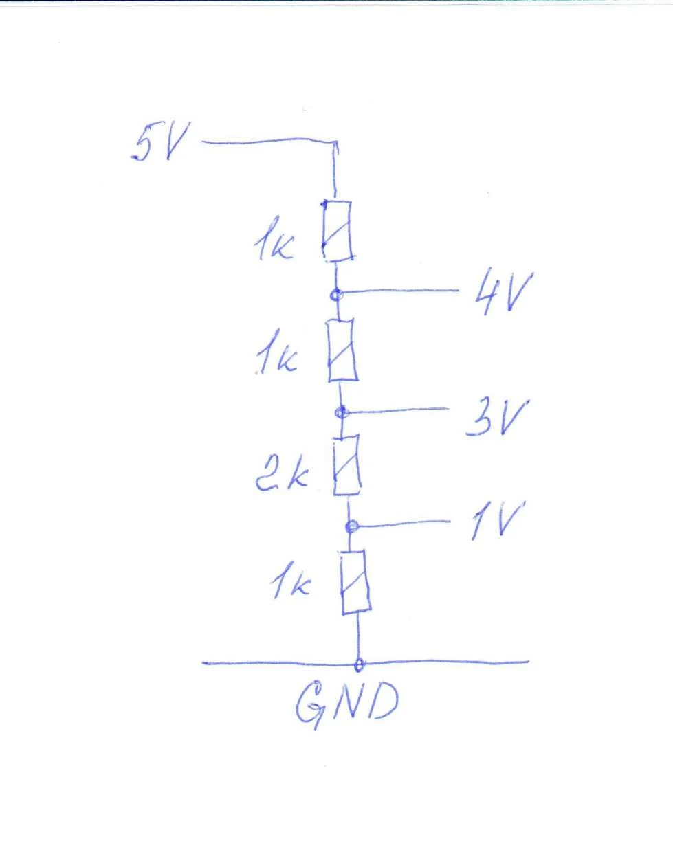

Добрый день! Необходимо реализовать следующую схему: От компьютера разъем USB (5в) нужно преобразовать на три напряжения
1. 1 Вольт
2. 3 Вольт
3. 4 Вольт
При том или ином событии соответственно будет переключаться на эти три вольтажа. Все это подключено к параметрическому разъемы прибора (для температуры, давления и т.д.) Прибор подключен к компьютеру и соответственно на графике (в программе) будут отображаться или 1В, 3В, 4В - соответственно я буду видеть какое событие произошло. (повторюсь, каждый вольтаж соответствует событию)
Возможно ли реализовать эту схему применив обычные сопротивления, если да то какие, какой мощьности... И не спалю ли я параметрический вход или разъем USB по токам...Спасибо!
Если токи маленькие, то четыре резистора и все, если большие, то USB не потянет ... :)
Миллиамперы.....
Миллиамперы понятие растяжимое, USB всего до 500 mA ... :)
Вот так, токи маленькие измерительные ... :)

Вот посмотрел характеристики параметрического входа
Диапазон входных токов - 4-20мА
Полоса пропускания - 0-10Гц
Входное сопротивление - 200 Ом
Подойдет вариант "USB и сопротивления"?
Тогда резисторы большеваты, возьми вместо 1k 100 Ом, вместо 2k - 200 ом и все получится как надо. Общие 500 Ом большой погоды для USB не сделают и Вам хватит тока ... :)
Спасибо за помощь!

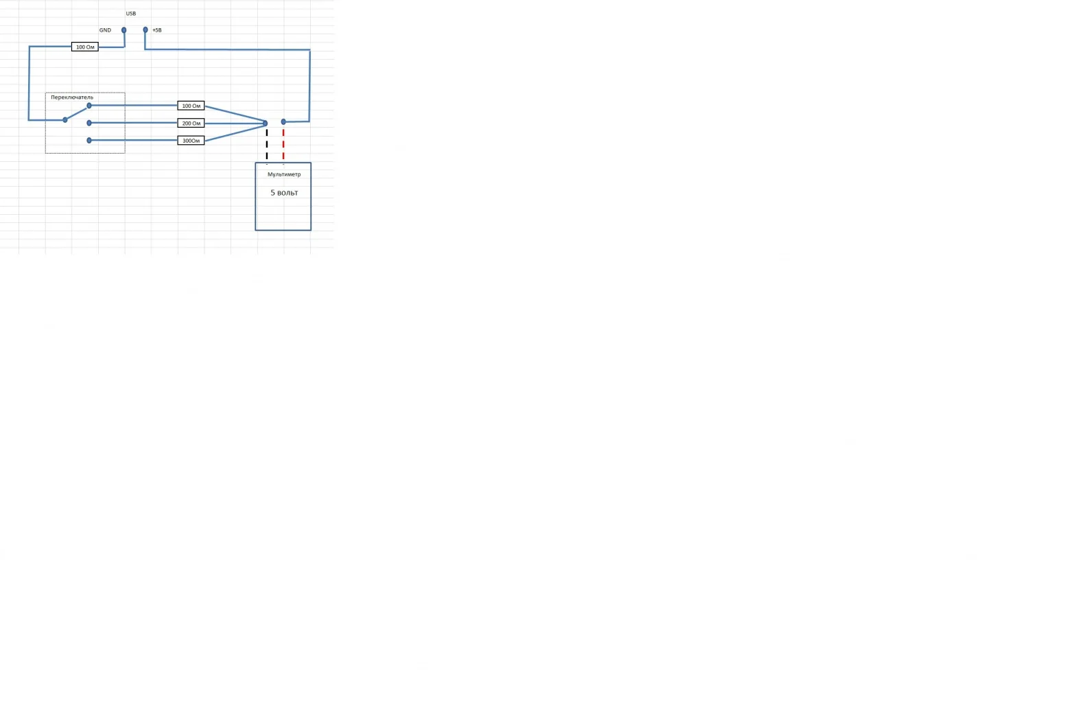

Собрал вот такую схему , а она не работает - все время одно и то же напряжение на мультиметре...., а надо 1, 3, 4 вотльта...
    11.2 KB · Просмотры: 191

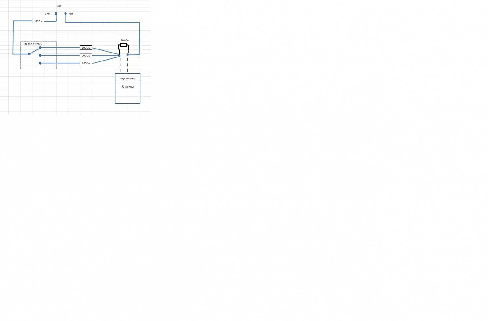

Вот характеристики будующего параметрического входа (нагрузки)
т.е. могу я сэмитировать данную нагрузку - обычным сопротивлением - 200 Ом?
    15.9 KB · Просмотры: 51
