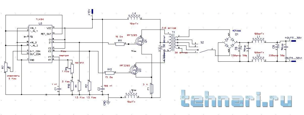

за основу решил взять TL494 так как потом можно прицепить защиту по току и т п. а также потому что дешёвая и распространёная.
регулировку выходного напряжения собираюсь сделать с помощью переключателя обмоток - сделать выходную обмотку с отводами, а плав но в пределах 5 вольт регулировать резистором скважности TL494.
для того чтобы выходной конденсатор не заряжался сильно, паралельно ему планирую подключить мощный 5 ватный резистор около 1 Кома.

вот нарисовал схему.
незнаю как в диптрейсе делать запись схемы в картинку - поэтому делал Ctrl Print Screen
для комфортного просмотра прилагаю также исходник схемы в формате диптрейса.

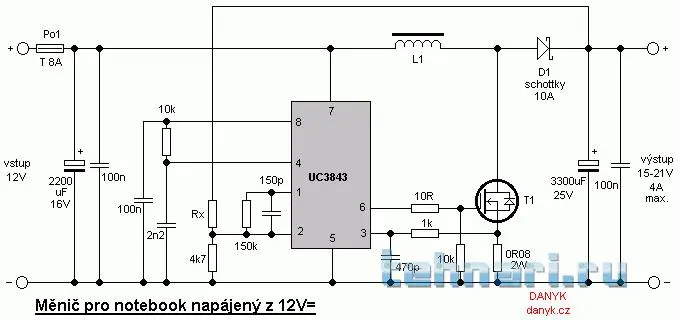

Зачем такая сложная схема?Если это все можно реализовать на uc3842...5.Штука называется бустер или чопер(вроде так).
Если к этой схеме прикрутить пару деталюх то получим простой регулируемый преобразователь.
Вот для примера
    15.4 KB · Просмотры: 127
нету гальванической развязки входа и выхода.
Ну я Вам не помогу.Я просто высказал своё ИМХО.
ЗЫ зачем развязка если питание ниже чем после преобразователя?
UC3843 неизвестно сколько стоит, надо узнать. к примеру покупал IR2153 - стоила мне в 4 раза дороже чем TL494, хотя фигня на посном масле по функционалу да ещё и левая попалась.
сейчас на рынке у нас TL494 стоит 0.2$ и ног у неё больше чем у UC3843 соответственно и возможностей.
хочу сделать простую универсальную схемку чтобы клепать для себя массово преобразователи под различные напряжения. пытался купить готовое типа LM2577 LM2596 - оказались подделки - бабахнула микруха, а стоит столько же сколько все детали для моей схемы вместе с силовыми транзисторами. хочу нормальный преобразователь который не горит при первом удобном случае.
источник питания 12 вольт на входе - компьютерный блок питания.
пусть будет развязка, незачем помехи БП тянуть на выход. пусть будет всё цивильно и кошерно :ku-y:

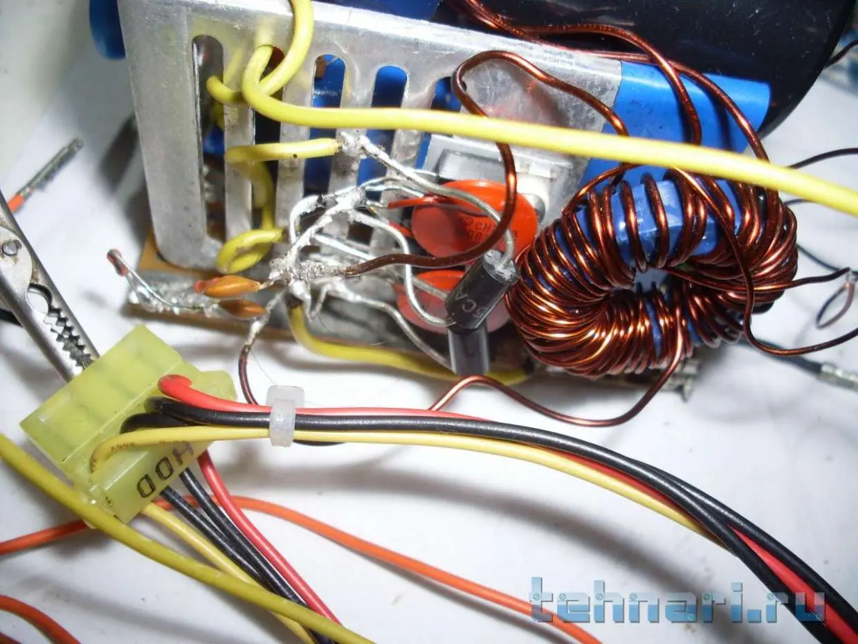

вот думаю одно из этих колечек использовать. на том что меньше диаметром написано М2000 HM-A
померял на тестовой собраной схеме - в качестве нагрузки подключил сначала лампочку 25 ватт - напряжение было 38 вольт ток 0.1А, потом паралельно добавил лампочку 200 ватт - напряжение опустилось до 25 вольт ток 0.37А.
разница в 13 вольт - результат удручающий.
хорошо бы для этих тестов достать где-то нихромовую проволку в качестве нагрузки, но пока нету.

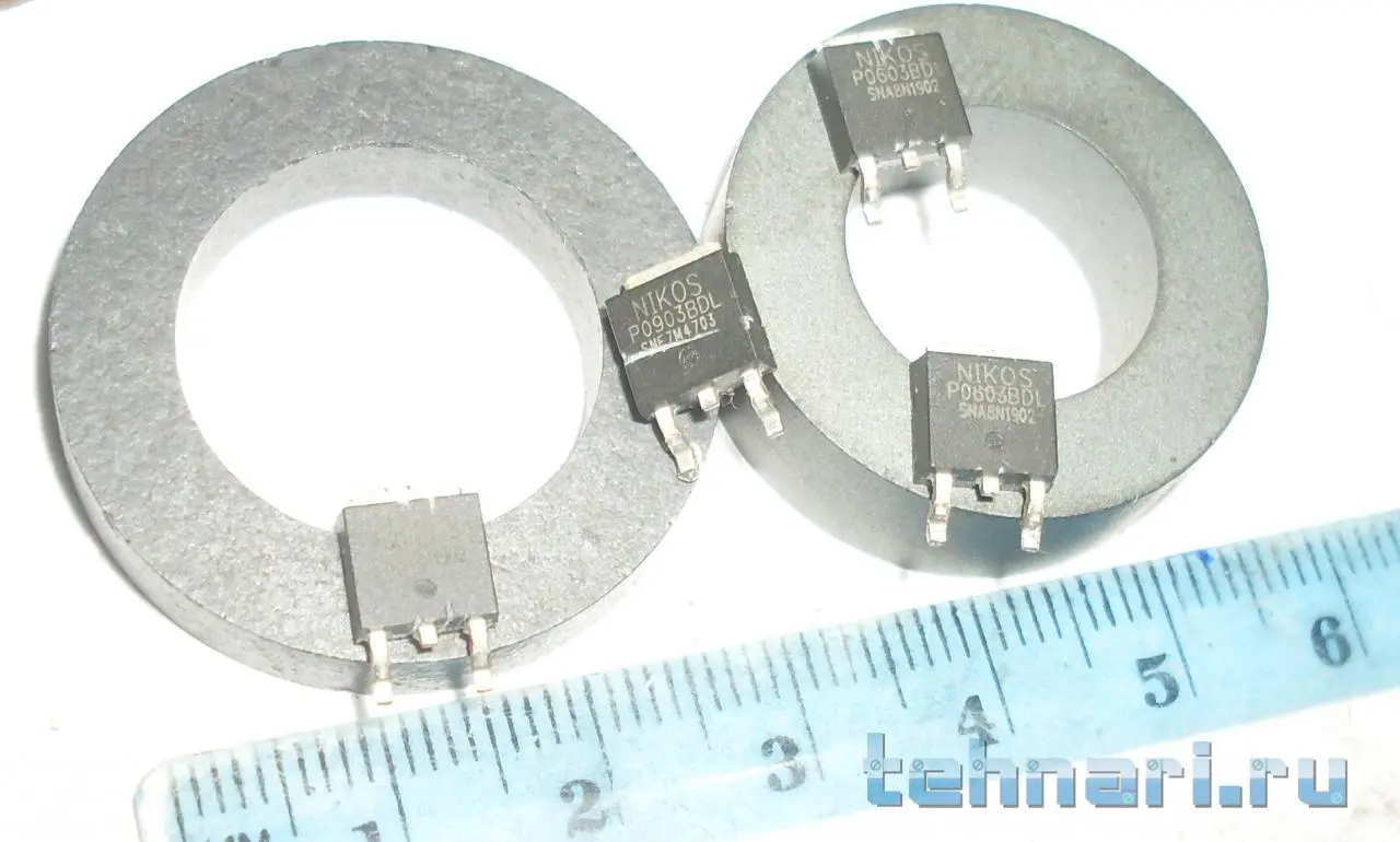

ещё выпаял со сгоревших материнок транзисторы силовые - думаю их использовать.

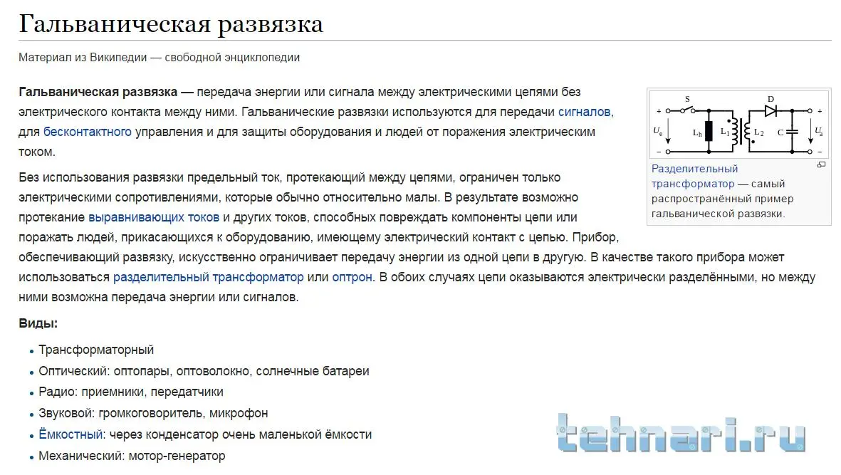

А откуда такая уверенность, что гальваническая развязка спасает от помех на выходе импульсного блока питания ? :tehnari_ru_203:
Не для этих целей она служит. tehno014
Тем более, что гальваническая развязка реализована в
ну я осциллографом посмотрел что творится на конденсаторе который питает силовые транзисторы моего преобразователя. еслиб гальванической развязки небыло бы то этот весть мусор был бы на выходе.
в комповом БП это обычно отфильтровано, но неизвестно насколько хорошо, поэтому развязка полюбому непомешает и от компового БП тоже.
а для каких?
Для ответа на этот вопрос, в интернете существуют поисковые системы.
Зачем лесть в дебри, если не разбираешься в элементарных вещах ?
Вот почитай что такое гальваническая развязка и для чего она служит.
