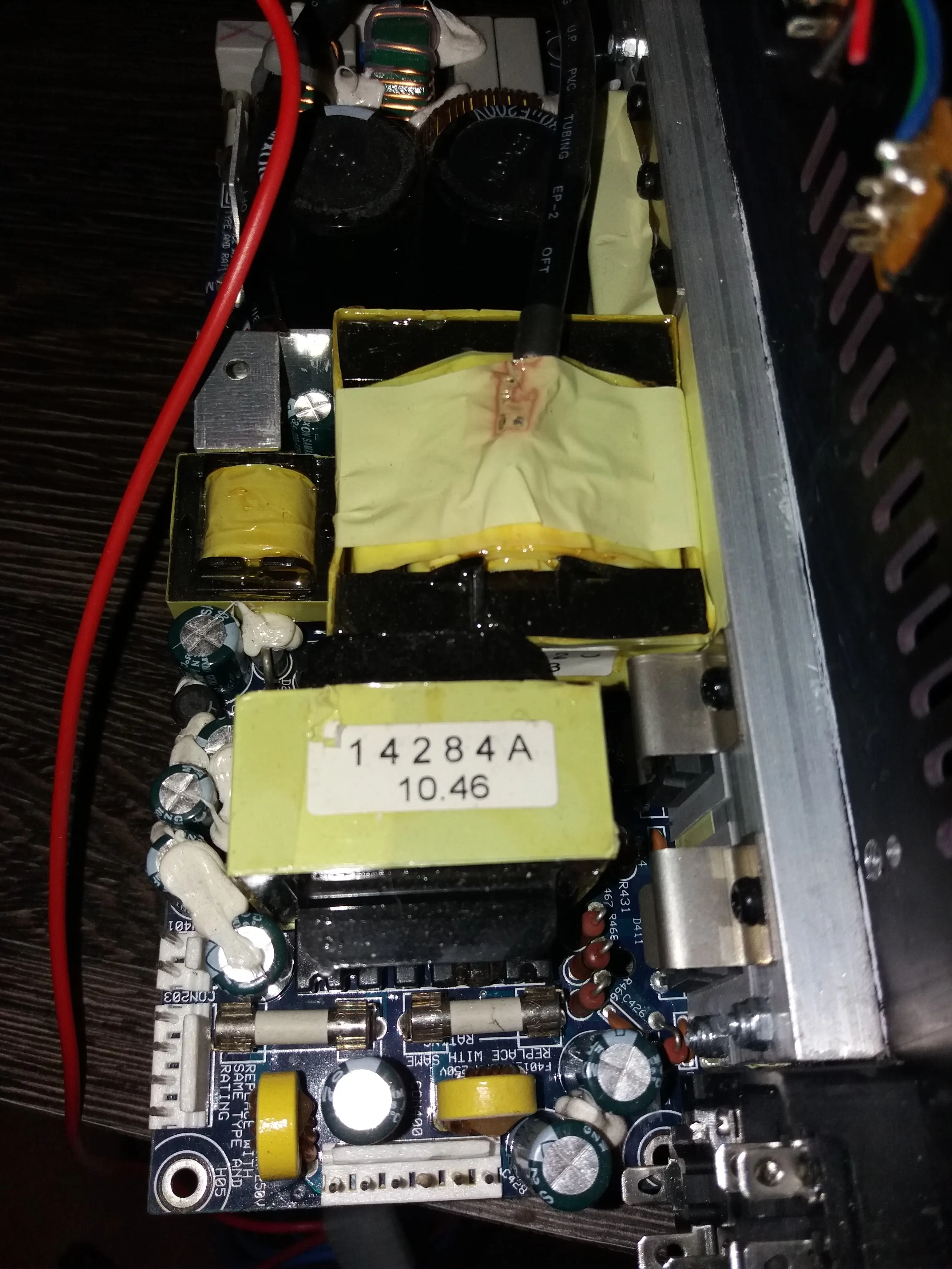

Здравствуйте. Помогите с проблемой пожалуйста:
Вообщем есть блок питания на +/-60 для усилителя,также в нём есть +-7в и +-5в
Блок хороший и меня всем устраивает,но нужно сделать преобразователь на +/-15в к нему для запитки фильтров и усилителя в том числе.
Пробовал банально кинуть резисторы но греются что утюги-не подходит. Пробовал готовые преобразователи но столкнулся с тем что они шумные это прям слышно особенно на фильтре. Пробовал на LM7815|LM7915 и в итоге вышли из строя.
Видел схемы на транзисторах но пока не пробовал.
Подскажите на чём собрать чтобы не шумный был и не грелся как кипятильник?

Посмотреть бы схему БП. Импульсный двухтактный? Если так, то небольшлая переделка (поставить схему умножителя на 2) и можно получить +- 14в.
БП фабричный схемы нет.Максимум фото могу сделать.

фото блока.
Импульсник.Я уже пробовал DC/DC преобразователь только понижающий,шумят.

Ну тут только схему смотреть... Искать в интернете или кто-то опытный из форумчан уже сталкивался с таким и поможет. И всё-таки. Какова нагрузочная способность низковольтных выходов?
По выходу 60 В что-то цеплять нужно очень аккуратно! На сколько хорошо сглажен выход фильтром? Есть ли дроссели? Какой ёмкости электролиты и есть ли шунтирующие емкости? Могу предположить что шум идёт как раз оттуда и ВЧ составляющая (иголочки) не позволяют правильно работать интегральным стабилизаторам. Здесь правильнее ставить параметрические или компенсационные (стабилитроны и транзисторы).
У стабилизаторов серий 78хх/79хх входное максимальное 35 вольт. Лететь будут при таком входном моментально. DC/DC если только полумост. Обратноходовый будет шуметь сильно, если не вылизать конструкцию от и до. Только компенсационную понижайку. Ну или дополнительный трансформатор
На выходе +/-60 стоят по 2 электролиты 63в 220мФ также по одному феритовому фильтру на плечо и шунтирующие кондёры.Дальше рассмотреть не могу так как плата двусторонняя и отследить сложно.На фото 6пиновый разъём это +/-60в
2 пиновый это +-5в и 4-х пиновый это +-7.2в на них стоят электорлиты 220мФ 35в.
Что-то маловато для выхода 60 В! По идее должны быть не менее 100 В, а лучше 160 В. Я советую вам сразу их проверить на емкость! Могли подсохнуть... А лучше сразу заменить. ( Это из опыта ремонта ИБП от системников).
Повторно задаю вопрос о нагрузочной способности низковольтных выходов? На какой ток они рассчитаны и что к ним планируете подсадить? На фото видны предохранители. На какой они ток и для каких выходов?
Спасибо за совет.Поменяю.
По выводам на 7.2 - 2.5А а на 5в - 2А.Питать ничего не собирался,так как фильтр у меня на 15в да и к усилку тоже нужно 15в.
Предохранители для +/-60в. Они на 5А 250В
Вот и прекрасно! Повторяю. Приобретите повышающий DC/DC конвертор на 15 В (преобразователь) и запитайте его с шины 7,2 В.

Я могу ещё предположить что по выходам 5 и 7 В стоят интегральные стабилизаторы. Посмотрите так ли это? Если так, то какое на них напряжение подаётся? В этом случае может имеет смысл применить другие ИС с нужным выходным напряжением.
Без схемы трудно что-то конкретное предложить.
Не вижу никакой сложности с понижением +-60В до нужного напряжения - схема преобразователя обычная двухтактная - рисуйте схему обратной связи стабилизатора напряжения (там, где стоит оптрон), а я скажу какой резистор надо подбирать. Правда, у этого подхода имеется один недостаток - напряжения 5 и 7 Вольта уменьшатся правпорционально.
