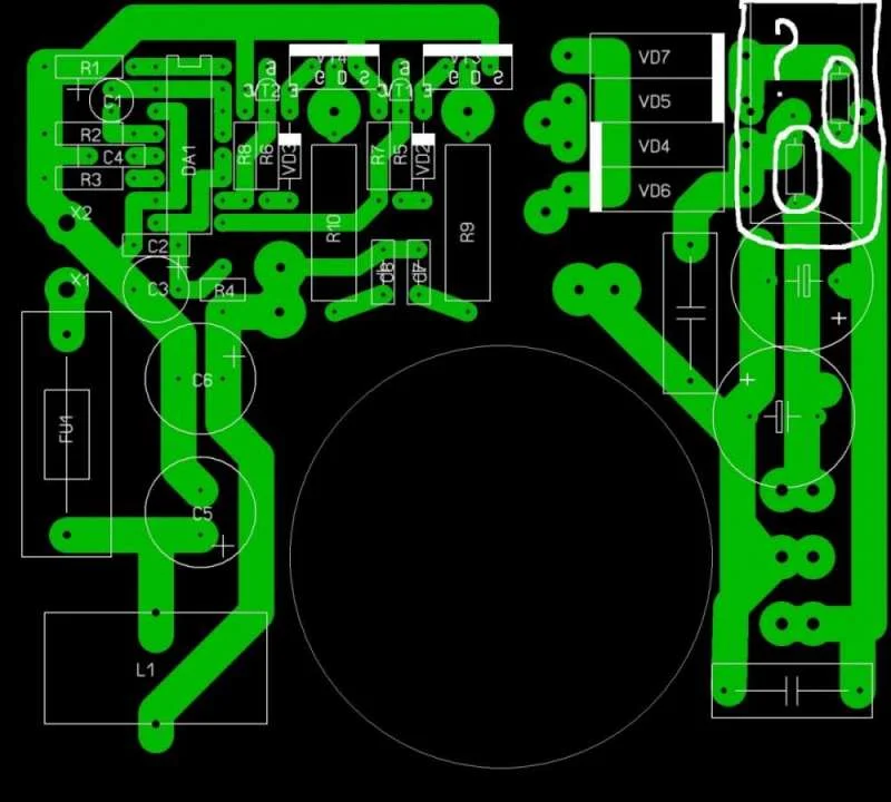

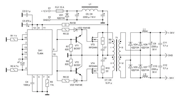

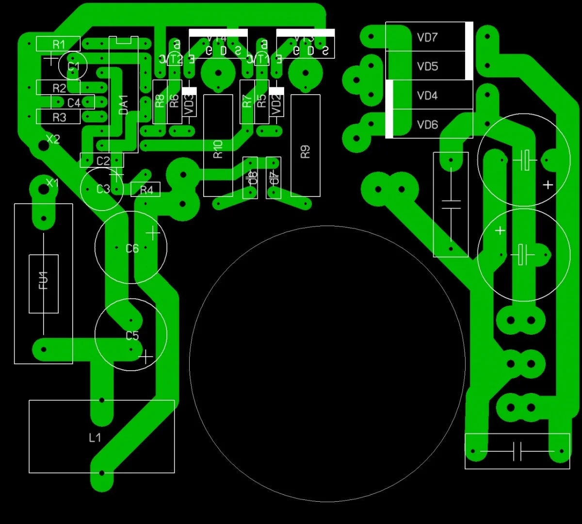

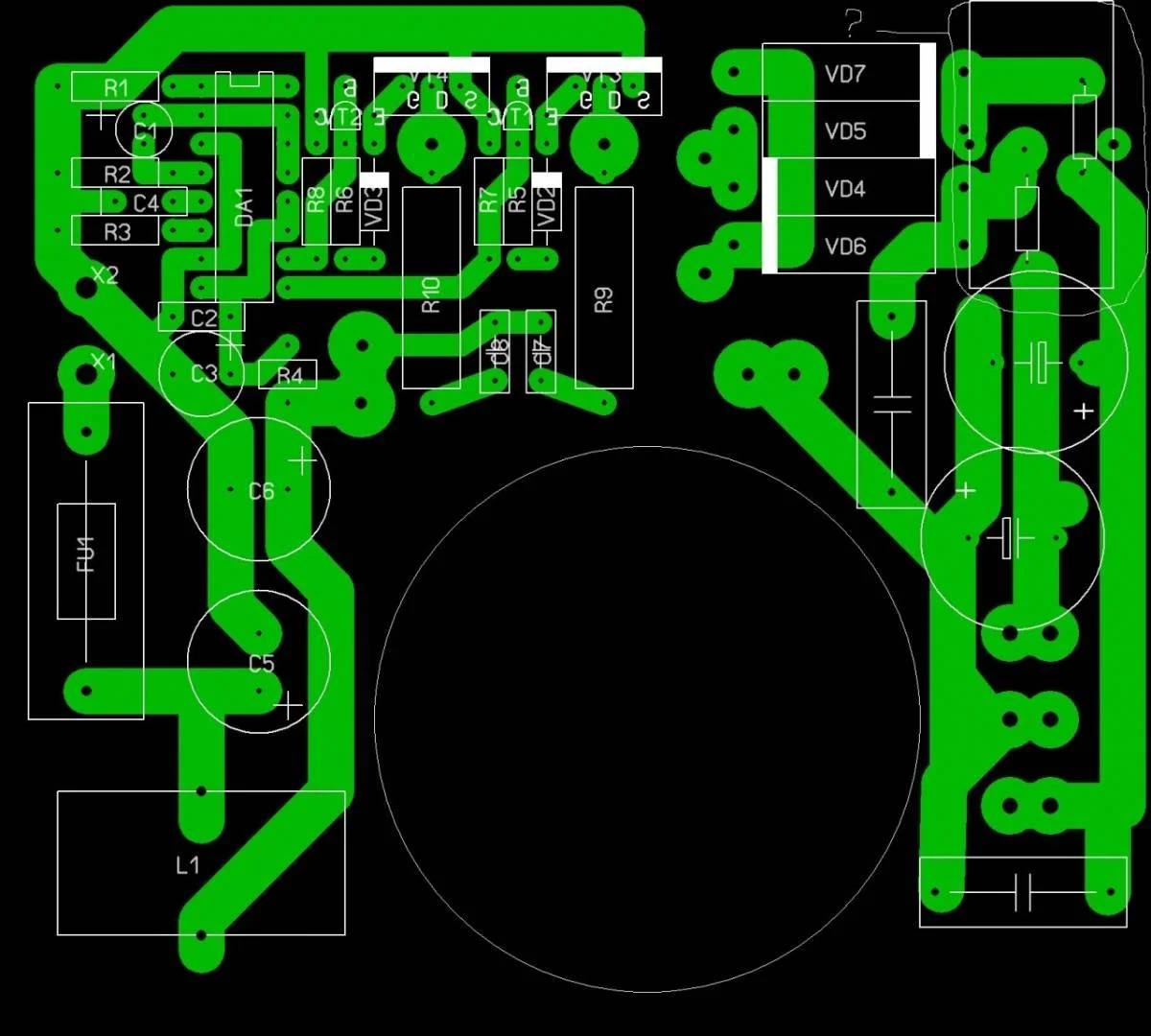

Всем доброй ночи, собираю авто усилитель на TDA7294 вот по этой схеме
есть проблемам с преобразователем, имеются две печатки для одной и той же схемы но есть разница.
Я делаю по второй, что обозначает обведенные детали, если я правильно понял это дроссель судя по схеме.
Помогите разобраться. Заранее спасибо.

Вот печатка проблемное место обвел по четче.
правильно поняли, это выходные дроселя. в первой печатке конденсаторы напрямую без них подключены.
Еще вопрос как определить диаметр и количество витков.
Это знает только автор в оригинальной статье. Причем судя по фото он собрал плату по первой печатке, без выходных дроселей, и в статье о них ничего не сказано. Оригинальная схема была без них, это уже кто-то дорисовал (это видно), и нарушена нумерация.
