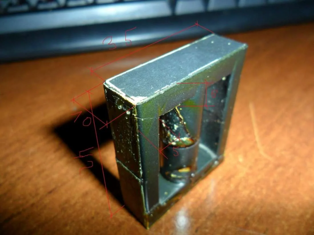

есть такой вот транс
сколько витков первички и сколько вторички нужно.и диаметр провода?

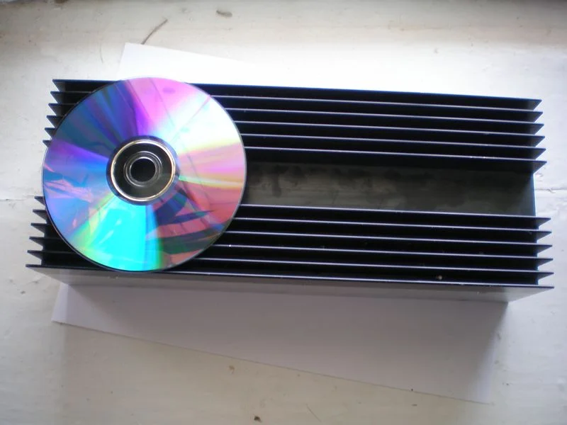

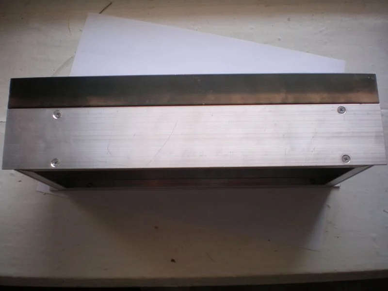

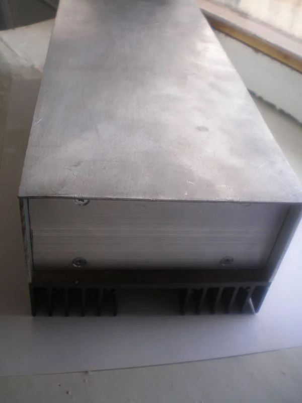

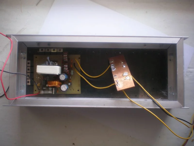

DDREDD - а Вы корпус придумали к платке? интересует ещё размер радиатора (радиаторов), как на нагрев? ну а фото было бы изумительно!:tehnari_ru_203:
Ну пока что ведется закрытое beta тестирование корпуса :D (это все ещё в разработке) ни как не определюсь сделать его для саба или сделать стерео на двух TDA7294.
Честно говоря определенного ничего не скажу так как нагружал только одной 7294 и грелось все не сильно. При большей нагрузке конечно температура возрастет но на сколько пока сказать не могу :)
Вот несколько фото (это ещё закрытый проект хе хе хе :D)

Неудачное фото. Не видно есть ли зазор в центральном стержне. Если зазор есть - транс не подойдет.
??? Я брал самый большой транс с БП ПК, на нем мотал и склеил супер клеем. (так делал для 220в). Вроде работают норм.
