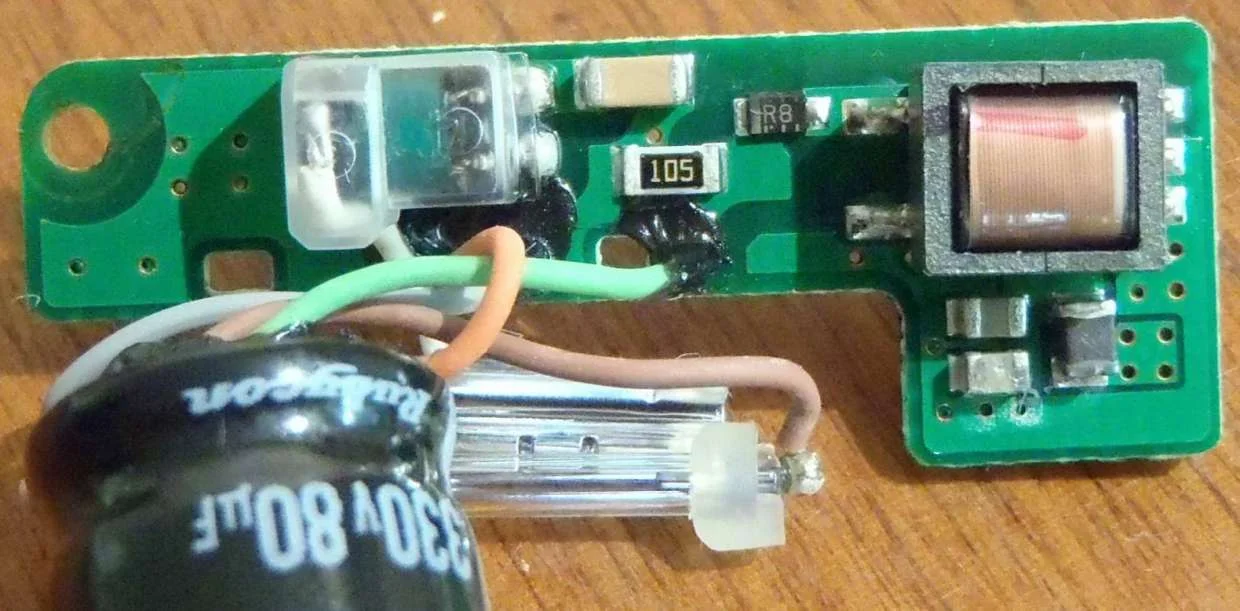

Преобразователь из фотовспышки
Имеется преобразователь от фотовспышки. Хочется использовать эту штуковину для поджигания сберегайки на 9вт от батареек 18650 и сделать фонарик.
Реально ли? Если реально, то как это осуществить. Известно только как напряжение подводится...
Вот фото.

Толку нет он высокочастотный. Тем более не факт что он запустится. Возьми с радиокота "преобразователь для зарядки конденсаторов" там и печатка. И диодный мост на ультрабыстрых диодах поставить и хоть телевизор подключай(правда только с импульсником)
Я думал, что для небольшой лампочки хватит импульсника. Да и просто хотелось хоть как-то использовать ломаный фотик.
Схемы преобразователей я видел....но эта схемка готовая и ультракомпактная!

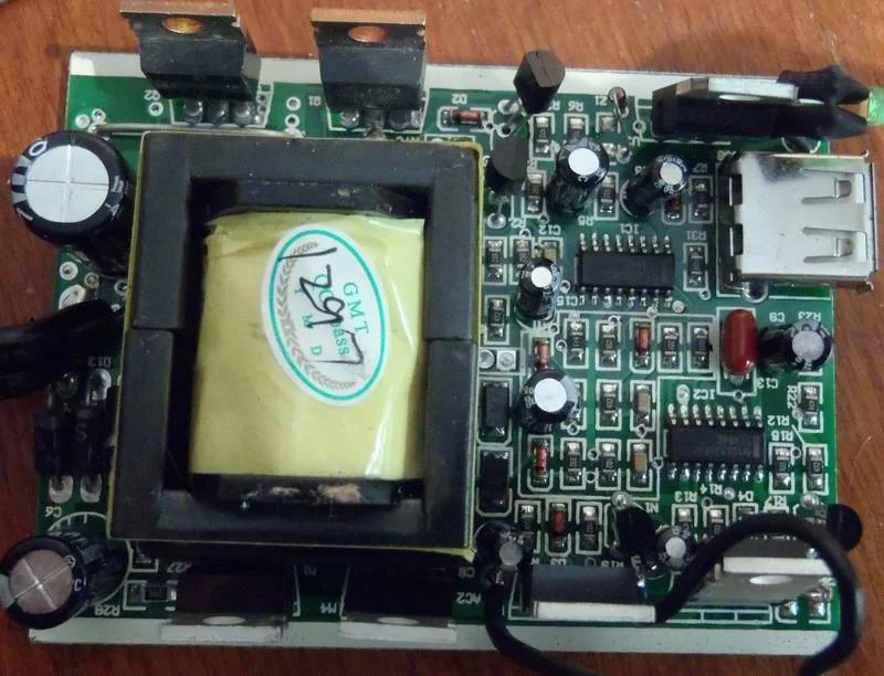

У меня есть покупной маленький инвертор. Там на выходе должно быть 220. а в реальности 189В. Как исправить проблему и поднять до 220-230В? Транс только домотать?
Фотки a студию. И внутренностей тоже.
Китайский преобразователь.
200вт с усб выходом.
На входе конд. 2200мкФ 16В (маловато будет!), на выходе 3.3мкФ 400В.
Есть защита от низкого и высокого входного напряжения 10.5В и 16В соответственно (долбаная защита, особенно по верхней границе!).
Могу ли я как-то добавить входного напряжения, до 17В? Сильно добавило бы удобства.

Эта штука рассчитана на работу от бортовой сети автомобиля.
Напряжение, выше 16В там быть не должно - это неисправность электросистемы.
Если Вы не собираетесь его использовать в автомобиле, то можно и изменить систему защиты.
Для этого, надо искать даташиты на используемые ИМС с типовой схемой включения или рисовать схему с имеющегося устройства.
Выходное напряжение - псевдосинусоида. Поэтому, вольметр показывает заниженное напряжение. Мерить надо напряжение на конденсаторе 3,3мкФ. Оно д.б. 310В +-10%. Если оно ниже, или Вам его не хватает, ищите цепь обратной связи. В ней надо найти резисторный делитель и уточнить его параметры.
От автомобиля использовать не собираюсь, поэтому напряжение можно бы разрешить хоть до 30В.
Данные нужно искать на TL494c?
Cегодня измерил напряжение на конденсаторе, холостое 600В! С небольшой нагрузкой 588В
