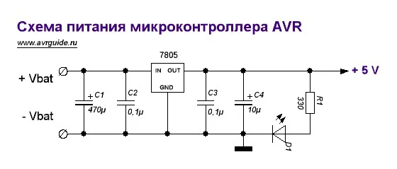

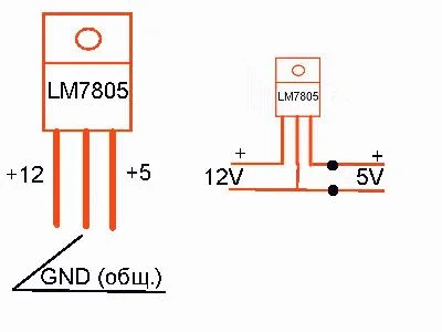

Дико извиняюсь, если это 100 раз уже обсуждалось, но ничего предельно понятного не нашел.
И так , нужно подключить к скутеру (12В) небольшую портативную колонку на 5В.Нужна наглядная схема, что куда подключать, и желательно, картинки необходимых запчастей.lm7805 уже есть, а так-же, куча доноров, с которых можно выбрать остальное.Прошу учесть, что подключатся будет аккустика, и хотелось бы убавить шумы от генератора, катушки зажигания -по максимуму.

Генератора мы не касаемся, питание идет от аккума.Я просто для уточнения это указал, мб другие емкости кондеров понадобятся.Питание-постоянка.

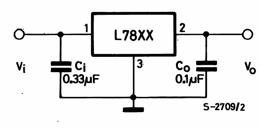

ну вот хотябы

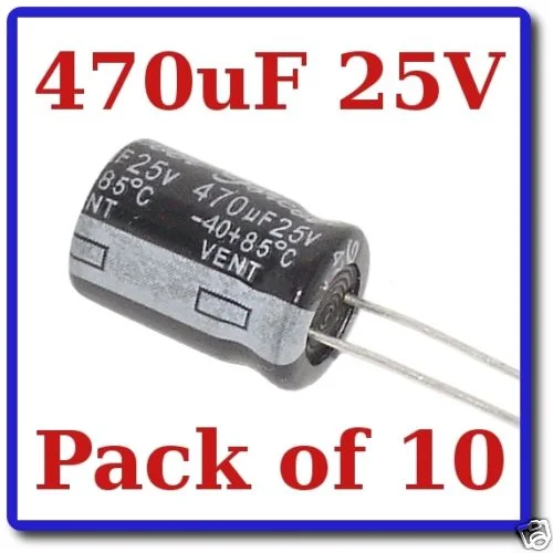

О, это уже очень близко к делу.Прошу лишь выложить фото, как конкретно эти кондеры должны выглядеть.Как я понял из 1 фото, там используеться лишь керамика?електролитические кондеры не нужны?

вот с1 эт электролитическийpitanie.webpи с4 тоже!

держи фото

Спасибо огромное.И еще , для уточнения.Обязательно ли цеплять резистор и диод?Я в них, толку не вижу, если честно в моем случае.
И если можно, киньте плиз фото, как должны выглядеть с2 и с3.
Такого формата? chiplist.ru/db_photo/capacitors/K78-28_big_0.jpg
Спасибо, теперь все понятно.Огромный респект!
