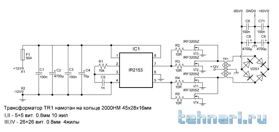

Сделал пп только в .lay + схема и интересно узнать мнение других людей.
Все элементы подписаны если на них навести

И частота по схеме получается 100кГц, а я изменил на 50кГц

На схеме 2 пары полевиков, а на печатке 3. Ирка вывезет их сама без буфера?...
