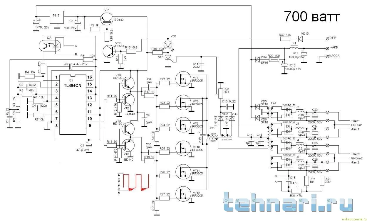

Проверьте пожалуйста ПП рисовал сам, несколько схем сделанные в одну, скажите что убрать, добавить и вообще нормально ли будет работать если выжимать 400 вт это +-40в 9А или +-60в 6А
В верхнем правом углу датчик терморегулятор, при желании можно убрать

Схема сего произведения где ? Во вложении приведена только печатная плата.
У нас форум технарей и здесь :telepat: .
Вопрос для тех, кто в танке.
Схема взята Tl-ки и драйвера bd139/140 + 2 пары вместо 3 пар irf3205
