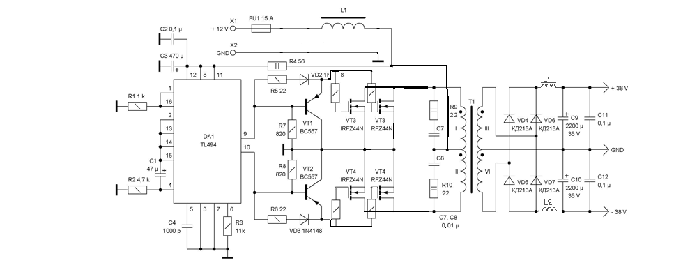

Ребята :sos:
Не знаю что с ПНом генерация идет но пилообразная(могу ошибаться но смотрел с компа через Soundcard scope) 50 КГЦ что с трансом что без него все так и есть ещё напрягает что с вывода D-сток выходит -9В относительно +12В, что делать не знаю. Схему приложу и печатку может в ней косяк.
Помогите пожалуйста, а то не охота выкидывать.

Я лично не понял в чём проблема, ИИП не работает или не нравятся осциллограммы ?... :(
Мне не нравиться работа, забыл упомянуть что при подключении транса начинает напряжение падать до 5В откл затем поднимается и заново так же
А лампа в цепи питания моргает при падании напряжения до 5В
Я грешу на транзисторы и трансформатор
лампочка у него мелкая , а частота низкая, вот ПН жрёт сопоставимо с лампочкой, напряжение проседает и ШИМка отрубается до следующей попытки стартонуть и так по кругу. Короче частота низкая, количества витков для сердечника мало.
Ну надо было б привести больше информации.Скажем хотя бы расчет трансформатора ,фото и тд.
И 3я TL494 нога в этой схеме не используется,оторве ее от -12в
А зачем тогда 3 нога нужна? Обратная связь для чего? Я её оторвал стал греться резистор 56 Ом 2 Вт
