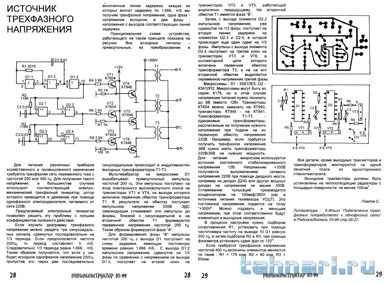

Вот как вариант.мне желательно без электро-двигателей. на трансформаторе, конденсаторах и транзисторах)) и что там ещё может пригодиться...
Вот как вариант.
Правда там нужно сначала получить напряжение 310 В постоянного тока...

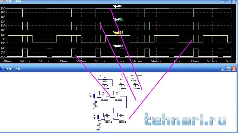

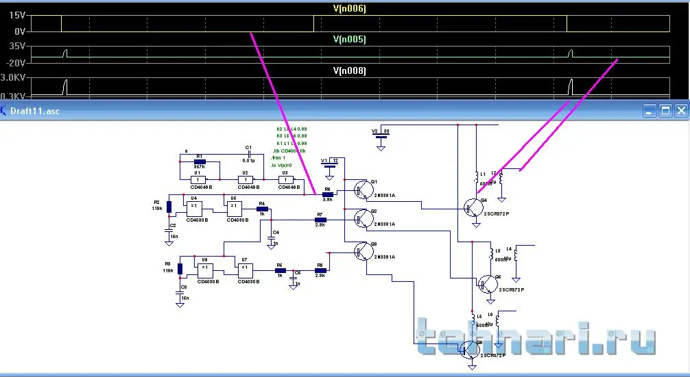

Ты если выдаёшь схемы делай их читабельными, а то получается негодный пост и ниже тоже.Вот, промоделировал,
