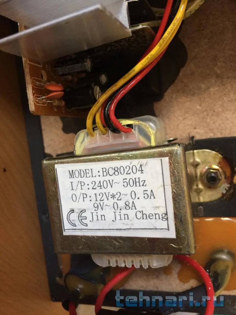

Здравствуйте, такая проблема возникла у меня усилитель с двумя колонками (microlab m-528) новый* давно им не пользовался лет 5-6 может и может больше tehno036 так вот сейчас начал постоянно пользоваться он отлично работает но через 45-60 начинает шуметь примерно как трансформатор с начала не обращал внимания но это начало бесить открыл его как я понял там преобразователь старый когда он нагреваться начинает шуметь, подумал его поменять открыл ничего не понял (не сильно шарю в электронике) от него отходит 5 провода на какой преобразователь лучше менять желательно на более новый? скажите какой провод на что отвечает и на какой модель или тип преобразователя нужно менять те кто знают дайте инфу. заранее спасибо большое (пс: админы если тема не в том разделе размещаю прощу не удалить а просто перенести буду благодарен я новенький в форуме не силен)

может электролиты подсохли, так гудел бы постоянно.Больше там особо дохнуть нечему, проверь может где пайка плохая.

Непонятно,что за преобразователь.Топикстартер, выложи ЦЕЛИКОМ фото платы преобразователя.По виду так обычный трансформаторный блок питания
Так на фото всё написано, и модель, и с какого провода выходит какое напряжение, и куда подаётся напряжение сети...
