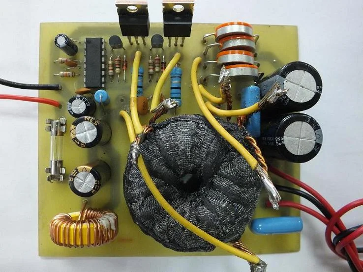

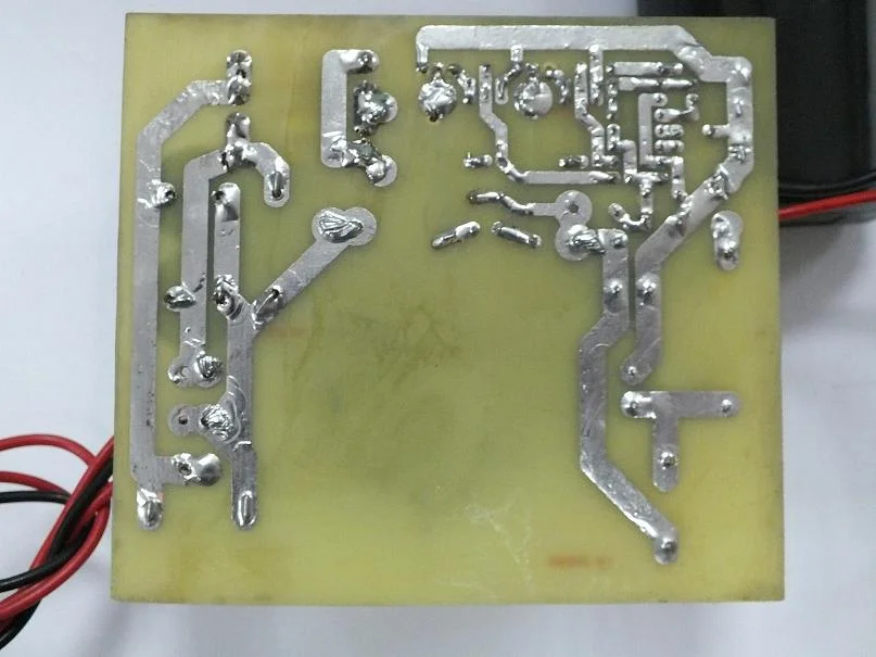

Собрал преобразователь из первого поста, детали все по номиналу схему перепроверял несколько раз,микруха DBL494,эффект нулевой,на выходах транса по нулям в обоих плечах, относитель минуса наряжение на микросхеме-1,16 нога по нулям,2,13,14,15 нога 5вольт,4 нога 4,9 вольта,5 нога 1,7 вольта,6 нога 3,6 вольта,2,8,11 нога +12 вольт......на выходах 9,10 по нулям... какие идеи не генерит чет микруха
фото......
Плата на работе сфотать пока не могу, все одни в один перепроверял,печатку делал готовую с "лут" так что ошибок быть не должно, детали перепроверял,единственное смущает сама шимка на схеме TL494 у меня DBL 494 по даташиту аналоги, вторичку с выпрямителя откидывал, без разницы по нулям, на выходах микрухи 9 и 10 тишина, единственное осцилом бы пощупать но нету, запитывал сие чудо от импульсника копма, и обычного линейного бп, 12 вольт 2 ампера, ничего....
(схема из первого поста в теме про преобразователь, собрана на TL494,IRFZ44
если есть возможность,замени тл494 возможно и правда косяк в ней... или с трансом чего нетак
ну мерить напряжение на первичке не имеет смысла так как там большая частота и обыкновенный мультиметр ничего там не покажет. Мерить надо только после диодного моста.
P.S. Без фото сложно что либо сказать. Тут как обычно две причины: либо ошибки в монтаже, либо брак в деталях.
НУ вот собственно

Вообщем разобрался сам, была бракованная шимка DBL494, поставил точно такую же,все заработало, выдает в плече по 35 вольт, для 7294, норм думаю судя по даташиту?
