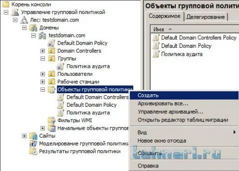

То, что параметр отсутствует, не всегда означает, что его нет. Иногда его нужно создать, чтобы управлять, но несуществующий параметр уже работает, причём так, как ему вздумается :))
Управление групповыми политиками в организации. Часть 1
