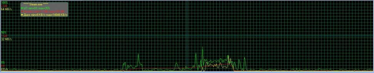

Доброго времени суток!
сразу к делу:
купил винч месяц назад, все было окЭй, не давно, пару дней - может чуть больше, при работе ( чтение\запись) с диска - начинает грузиться system.exe % эдак на 40 ( это как я понял, всё что только он может сожрать, остальное - цп жрёт прога, которая производит чтение\запись, и заметил, что nod32 вписывается, однако ранее такого не было, вообще весь диск изначально был добавлен как исключение для антивируса) , при этом все переходит с состояние одного гигантского лага. лагает всё, кроме движения мышки - до прерывания процесса чтения\записи, конечно же)
погуглив я пришел к ничему.
имею 3 винча.
Hitachi - 700 g
Hitachi - 80 g
seagate - 1 Tb - собственно с ним и проблема.
на других дисках проблем не возникает.
все работают в режиме DMA - двое первичных каналов IDE и один вторичный. так и не понял как отличить где какой. на остальных - "не применимо".
викторией при этом винч читается отлично. т.е. не грузится никаких процессов, кроме вики.
а при загрузке, допустим - стим скачивает игру. или через hfs скачивают файлы, при привышении скорости в 2mb\s начинаются выше описанные лаги.
при этом, в добавок к началу - появляется процесс C:\WINDOWS\system32\wbem\wmiapsrv.exe - не замечал. что бы он раньше появлялся.

щас даже HD тюном проверил, как витория, не виснет ничего..

приложу скрины во время загрузки игры стимом ( могу чем либо еще, даже если копировать виндой файлы - таже фигня происходит)
еще и путь странный, но это изначально было, на правах оффтопа, с чем это связано, и как исправить?
\Device\HarddiskDmVolumes\PhysicalDmVolumes\BlockVolume1\Games\steam\Steam.exe (вообще R:\Games\...)

ну как я и писал ранее, при тестировании викторией\hd tune - ничего не лагает, лагает только если какая-либо прога начинает работать с диском.. т.е. читать\писать, да даже если просто копировать с диска на диск - то всё, жопа сразу. ( если копировать или работать с другим диском, то всё идиально. )
проги типа виктории и hd tune работают обходя драйвера? не думаю) скрин приложил.
еще и смарт других кинул, норм значения?)

таки понял в чем дело, - Динамический диск. вот он ответ на возникшую проблему!
осталось только понять, как сделать его не динамическим, не потеряв 600гб данных..
// видит ли XP sp3 x86 1tb? :D
Хм. У Вас же он меньше, чем физ. диск?
Игрушки это - динамические диски, имхо. Чем не утраивает базовый том?
Чем и как размечали на логические диски?
Или копировать данные на другой физ. диск, и удалять динамический средствами системы, создавать базовый. Или Winhex в помощь, но копию данных никто не отменял и в этом случае, особенно, если разбивали акронисом и иже с ними.

не знал, что он был динамическим, через винду по глупости создал раздел :D возможно он сразу был таким, а может превратился в такой.
слава в акронисе есть преобразование из динамического в базовый, и обратно) а то было бы проблематично бекапнуть 700гб
