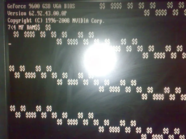

При установке драйвера видеокарты Виндоус незапускается
Началось все с того что комп повис. Решил перезагрузить но виндоус(пиратка ХР) не запустился. Думаю поставлю лицензионную Винду(Висту) проверю. Установил Висту и далее начал устанавливать драйвера в посл очередь установил драйвера на видеокарту перезагрузил и опять 25ть виндоус не запустился. Зашел в безопасный режим отключил видеокарту и Виндоус запустился. При включении компьютера появляется вот такое. x_58dc5d15.webp
Удалите тогда установленный видеодрайвер и перезагрузите . Если как Вы пишите, устанавливаете лицензионную Vista , то в установочном пакете должен находится видеодрайвер , для штатной работы он в полне подходит .
в штатном работает Стандартный VGA графический адаптер. я почемуто склонен ктому что c BIOS чтото не то. Кстати батарейку снимал и конечно вставлял обратно =)
А возможность , проверить на другой машине видеокарту, имеется . В таком случае выявится неисправное звено. BIOS - это последнее чего надо перепрошивать.
P.S. А батарейку на какой промежуток времени вынимали . Надо учитывать что в схеме питания микросхемы BIOS установлен кондер большой ёмкости, он просто может не разрядиться за короткий промежуток времени.
Время как раз рекомендуемое , а видеокарту попробуйте на другой машине проверить или в крайнем случае в сервисный центр, попросить протестировать.
проверил на другой машине. Видеокарта испорчена. Отдал на прогрев может быть поможет. Спасибо Абориген. Тему можно закрыть.
