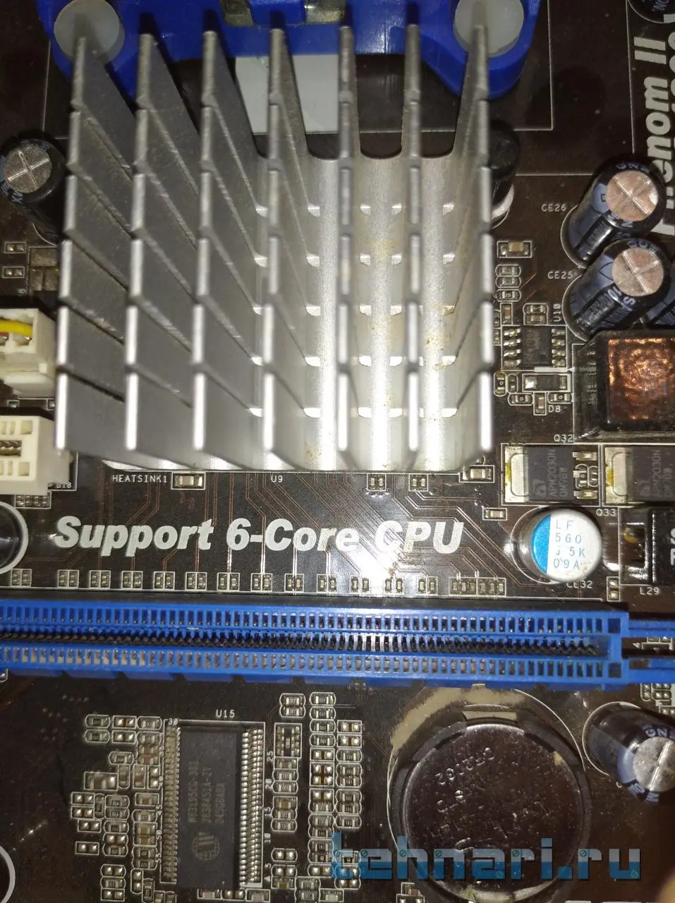

При включении компьютера Биос подаёт 1 короткий сигнал, но изображения нет
ColdestDevil
25 Апр 2020
4
Нашел на слоте видеокарты отогнутые усики, проблема в этом? И если да, то можно её как то решить? Видеокарта и все остальное в рабочем состоянии
    96.1 KB · Просмотры: 143
Попробуй для начала пройтись ластиком по контактам видеокарты, у меня такое было на видеокарте которая долго лежала в шкафу, видимо контакты окислились ну или что-то в этом роде. Второй этап это попробовать подровнять те усики которые загнуты, если и это не поможет то стоит убедится в том что видеокарта вообще исправна, для начала можно попробовать подключить монитор к другому видео выходу. Я больше склоняюсь к первому и последнему, поскольку загнутые усики это менее критично чем первый и последний вариант, так как все контакты в pci-ex дублируются по несколько раз.
Видеокарта и монитор рабочие 100% ( проверял на другом компе)

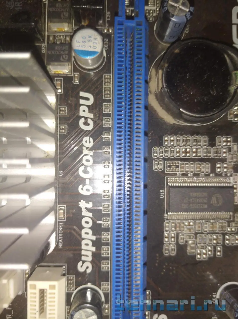

Ну хоть бы написали что за материнка. И что значит
Т.Е. Там раньше видеокарты не было ? Или выдирали так что слот "похерили" ?
Материнская плата ASRock M3A UCC. Контакты на слоте под видеокарту. Видеокарта ASUS GeForce GT 640 [GT640-2GD3]
    140.5 KB · Просмотры: 169
Раньше другая была. А про слот не в курсе. Я только увидел что контакты отогнуты на входе под видюху. На фото там видно.
