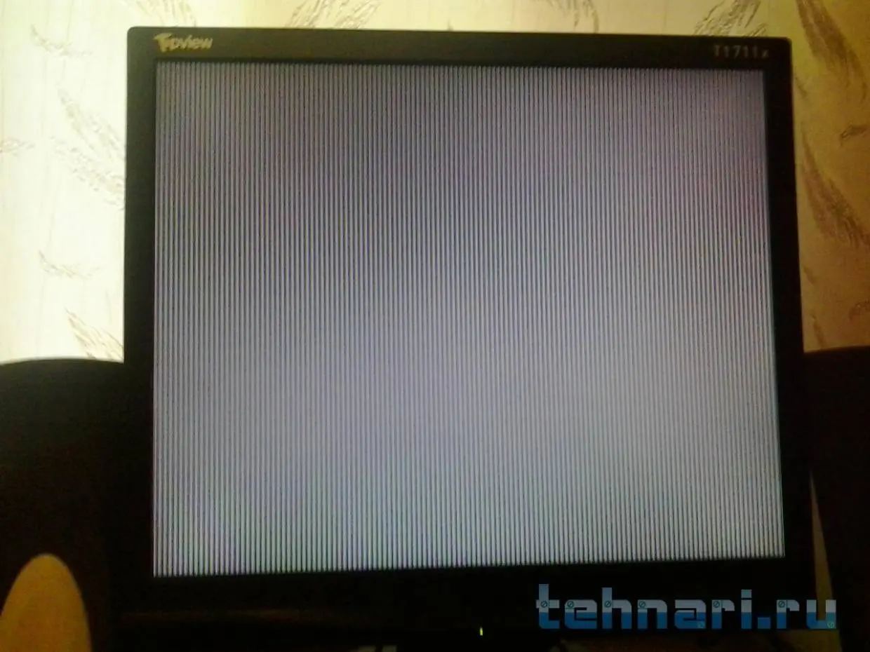

Всем привет, недавно столкнулся с проблемой, я случайно пролил на системник воду и немного воды попало на видеокарту, теперь при включении компьютера на мониторе черно-белые полосы(видеокарта radeon r9 280x) не знаю связано ли это с видеокартой, т.к возможно вода попала на ссд,hdd или бп. Помогите пожалуйста.

Здарова! Нет, это связано чисто с видеокартой. Если есть встроенная, попробуй к ней подцепить, предварительно вытащив эту. На монитор ничего не проливал?

По теме- я бы снял видюху и глянул бы не предмет остатков воды в виде отложений солей на плате и на контактах. Возможно после удаления оных проблема уйдет.
Нет, на монитор ничего не проливал, пробовал вытаскивать видеокарту, подклчил моник к материнке(есть встроенная) раздается два гудка биоса(на моей материнке означает отсутствие или проблемы с видеоадаптером). После того как вставил обратно, вообще черный экран, возможно ли как-то починить видеокарту после этого?
Снял, прошелся кисточкой вроде все тоже самое, либо черный экран, либо то, что на фото

Вообще не знаю что делать, теперь при включении черный экран после того как монитор монитор выдает "нет сигнала"...
больше не включай пока не спалил материнку ( может уже ). видеокарту в сервис - на коленке не ремонтируется. всегда прикалывало как в системник, "случайно" можно налить воды? это же не ноутбук.

У системника сверху предусмотрена установка ветиляторов, то есть своеобразная сетка в которую вода и попала, завтра повезу карточку в сервис
