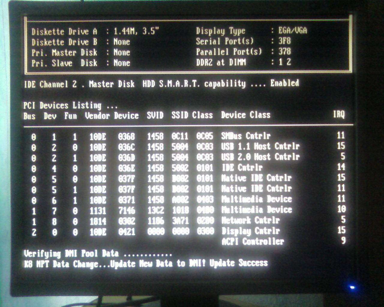

Да, у меня стоит шумный жесткий и когда я копирую на него несколько гигабайт инфы, то он начинает трещать. Жесткому 6 лет, он ещё со старого компа.
Решил проблему так - оперативку из желтых слотов вставил в красные слоты. Только не пойму что тут такого изменилось, что из-за этого стал работать компьютер.
ну или в них пыль или корозия на контактах то это возможно.
или просто убитые слоты.
Самое что интересное это то, что я опять поставил оперативку в желтые слоты и компьютер работает. Всё, нужен бубен чтоб с следующий раз с его помощью запустить компьютер.
проверь на кондеры около слотов, и сделай чистку контактов и слотов .....
Думаю, что дело все-таки в видеокарте. Возможно скоро откажет совсем.
А может и монитор. :)
Видеокарту менял когда первый раз такая проблема была, но ничего не изменило. На другом компьютере работает видеокарта а на моем нет (во время этой проблемы). Монитор 100% рабочий. Дело скорей всего в материнке, она уже спалила одну видеокарту. Спасибо всем, надеюсь в ближайший год не повторится такая проблема.

1) Если работает видеокарта на другом компьютере, значит это не видуха
2) Если комп работает, потом выключаешь и включаешь опять начинается, то это не монитор ( хотя проверь внутри монитора конденсаторы )
3) Если вы меняли оперативку из одного слота в другой и все ровно проявилось ( через некоторое время ) , значит это не слоты, и не оперативная плата
Остается:
1) БП
2) МП ( Материнская плата )
3) BIOS
4) Процессор ( как странно, что все про него забыли )
1) МП
Проверь конденсаторы ( если проверил и не обнаружил вспухших конденсаторов или черного пятна, значит это не МП )
2) BIOS
Проверь настройки BIOS, если сможешь в него залезть. Если настройки не сбиты или BIOS в порядке т.е. BIOS видит процессор, видеокарту, БП и т.д., то это не BIOS
3) Процессор
Посмотри работает ли у тебя кулер на процессоре не перегрелся ли сам процессор, что повлекло за собой сбой программ, видуха посылает сигнал процессору, а его НЕТ!!! Если нет, то процессор убираем. Да кстати, если BIOS будет видеть процессор, значит пункт 3 можно не проверять!!!
4) БП т
Также, если BIOS увидел БП, есть шансы, что он не сломан!!!
НО теперь, есть сомнения, что он не сломан из-за шума который он "создает". Отвенти БП ( при выключенном компе ) проверь вентилятор, черные пятна выпуклость, которой не должно быть, сломанной детали, и т.д., если нашел, значит 85% это БП, если не нашел ЗНАЧИТ ПЛОХО ИСКАЛ, проверь еще раз МП, и иди в сервис!!! :tehnari_ru_674:
Всё это делалось неоднократно.ДА и как мне зайти в биос если компьютер вообще ничего не показывает? Был в 2х сервисах, а толку от этого ноль. Все удивляются что он не работает а потом работает. Такое 3 раза в год происходит.
Это у компа пост :))
Даю 100%, что это материнка, судя по топику, все кроме матери проверили не один раз. Если это проблема разъема видеокарты, можно найти PCI-карточку типа S3 Trio и запуститься с ней. Запуститься без проблем, значит косяк с разьемом, нет значит чипсет.
Материнку советую не выкидывать, позже можно будет сделать файловый серверок, достаточно будет дать ему интернет и скачать установочную дискету FreeBSD, вся установка и управлеие через консоль по SSH
