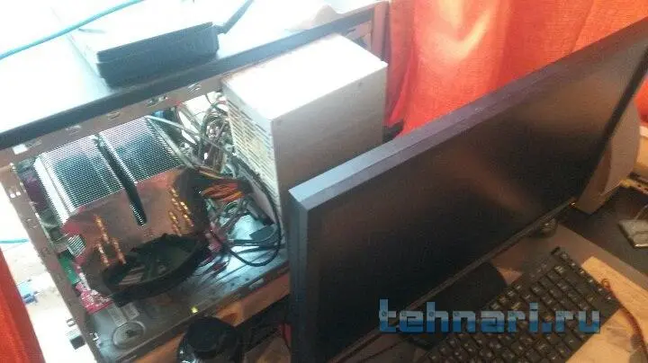

При включении нет звукового сигнала и нет сигнала на монитор
Ставил новый кулер на процессор
снимал материнку чтобы прикрутить новое крепление с задней стороны
поставил, подключил все провода, включил, но комп не хочет запускаться
подскажите плз что я мог забыть подключить
звукового сигнала нет, система не запускается :dubin:
сигнала на монитор тоже не поступает

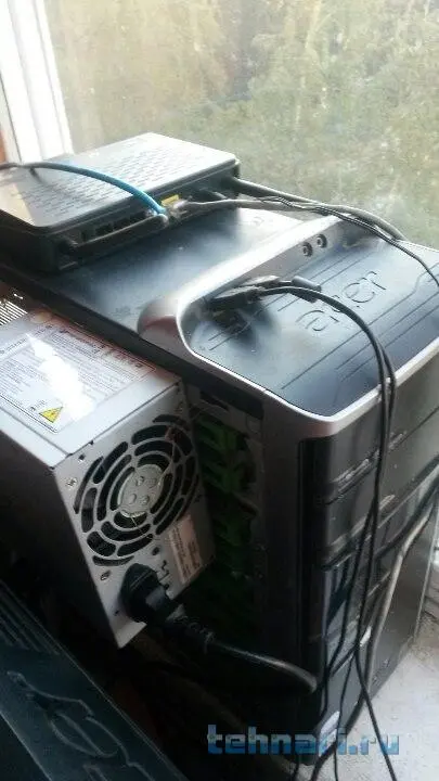

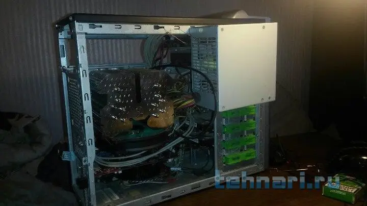

При установке радиатор не влезал, я подумал а почему бы и нет и вытащил блок питания
который в итоге подвесил на корпус :tehnari_ru_948:

все кулеры работают но кроме этого ничего больше не происходит
Соберите все на столе без корпуса и проверьте. При установке кулера, в некоторых случаях при перетяжке задняя пластина крепления кулера может замыкать контакты на мат. плате.
снял радиатор, проверил на всякий случай ноги в сокете, все ровные
поставил проц обратно
ослабил крепление
запустил, был звуковой сигнал, значит по идее все должно работать
не знаю как будет когда поставлю обратно радиатор
так что скоро отпишусь
поставил все как было
и он просто включился
очередная магия
спасибо большое за помощь:tehnari_ru_203:
Никакой магии, либо контакта не было, либо наоборот замыкало где-то :D
