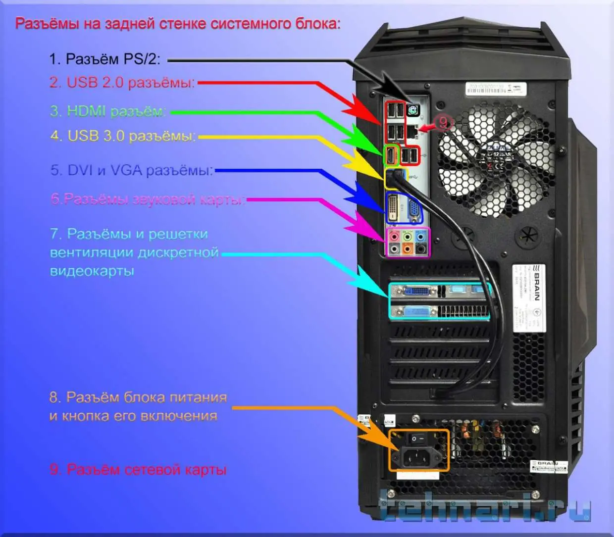

Так, на всякий случай (ибо не раз подобные ситуации лично встречал): если есть дискретная видеокарта - не воткнут ли кабель в интегрированную?
На картинке для примера синей стрелкой обозначена интегрированная, а голубой - дискретная видеокарты:
