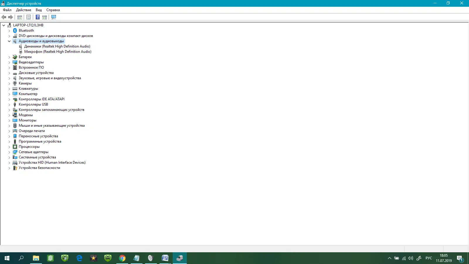

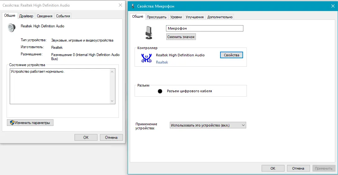

Mir2, скрин окна настроек звука, скрин аудиодиспетчера покажите, и расскажите подробнее о внешнем микрофоне (тип, интерфейс).
ре
Высылаю как понял

Микрофон, почему-то, вставлен в разъём цифрового кабеля, он какой-то особенный?
Аудиодиспетчер - это панель управления звуком, устанавливается вместе с драйвером звукового адаптера, только не универсальным от Microsoft, а от производителя звуковой - Realtek, Analog Devices и т.д. Если драйвер от производителя звуковой карты установлен, то должен быть и аудиодиспетчер.
