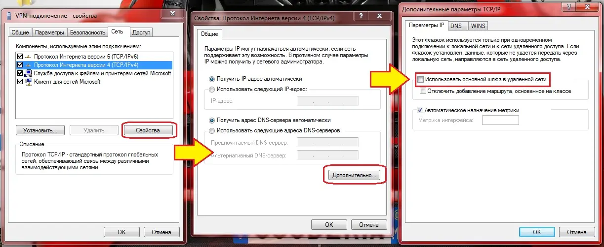

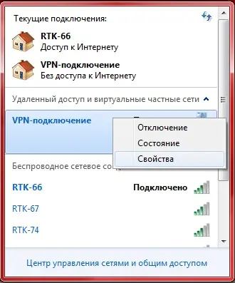

По работе раз в неделю обновляю конфигурацию торговли: делается это после закрытия торгового подразделения, и полного создания бэкапов. К работе приступаю не раньше 21:00, чтобы не задерживаться, я поднял vpn-соединение между домашним ПК и своей конторой, дабы делать все из дома. Процесс обновления занимает около часа, а при активном vpn-соединение интернет "отваливается", что крайне неудобно, ведь во время обновления торговли хочется серфить по рунету. В общем, чтобы одновременно пользоваться интернетом и VPN, нужно всего лишь снять галочку в свойствах vpn-подключения (смотрим скрины).
