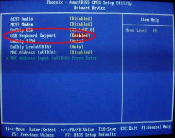

Олег в общем дело такое, это распространенная болезнь USB клавиатур (точнее матерей).
Надо подключить клавиатуру с обычным разъемом PS/2 зайти в биос и найти там пункт usb keyboard (или что то в этом роде) и поставить его в Enable.
Сохранить настройки и после этого USB клавиатура будет работать с самого старта компа.
:) Саш, я в курсе всего этого, НО у меня ноут.

МММ так а тогда я не понял а с родной клавы не входит в Биос?
Я просто наверное не в курсе всего происходящего... :)
:) Вот и именно, что ни со своей, ни с подключенной внешней USB не могу войти в Биос и вообще, до загрузки ОС не работает ни одна клавиша, как будто блокировка стоит, а в ОС работают нормально, за исключением 4 клавиш (я писал выше).
