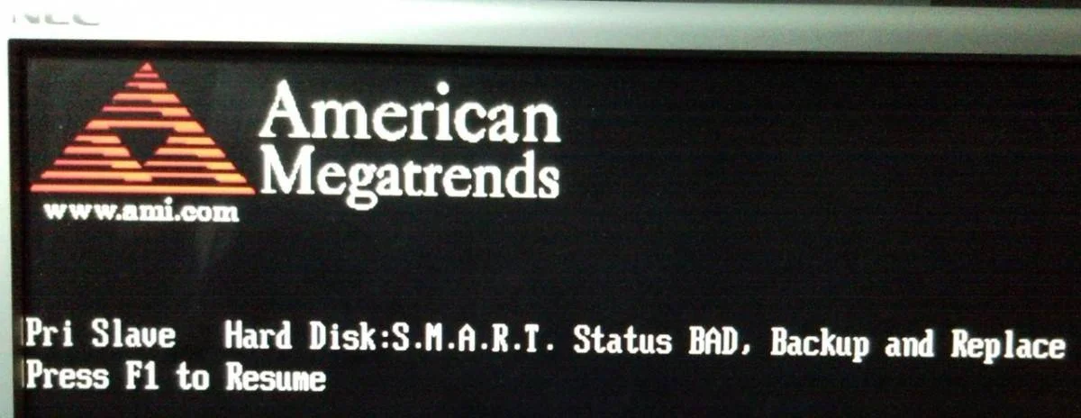

При загрузке нужно постоянно нажимать F1
При загрузке компьютера нужно постоянно нажимать F1, пока не нажмёшь - будет висеть то, что на скриншоте. Началось, вроде, внезапно. Уже очень-очень достало! Что делать?
Заранее спасибо.

проверь шлейф жесткого диска и питание, того который не системный(у тебя 2 как видимо)
+ шлейф замени ( как видимо диск не дает грузить)
а возможно, он уже не рабочий ...

У тебя проблемы с жёстким диском.

не исправный шлейф или диск, даст проблему при загрузке ( хоть и может работать в ос - иногда)

Зачем бороться со следствием? Надо срочно бэкапить информацию и заняться неисправным хардом. В идеале- выкинуть его и купить новый. Харды нынче недороги. Информация дороже.

убрать можно (найди в биосе Wait for <F1> If Any Error, ) или подобное. - но не игнорируй а сделай проверку - просто так не покажется сообщение что есть проблема с диском ....
работать может и будет - но могут появляться ошибки или проблемы с чтением или копирование и т.п.

и не только провод ( или провод\питание делает проблему - или диск имеет проблемы) - то есть проверять нужно.
и тебе нужно проверить диск - который сидит на шлейфе с системным - судя по скрину..

Да извещение то я убрал давно.
