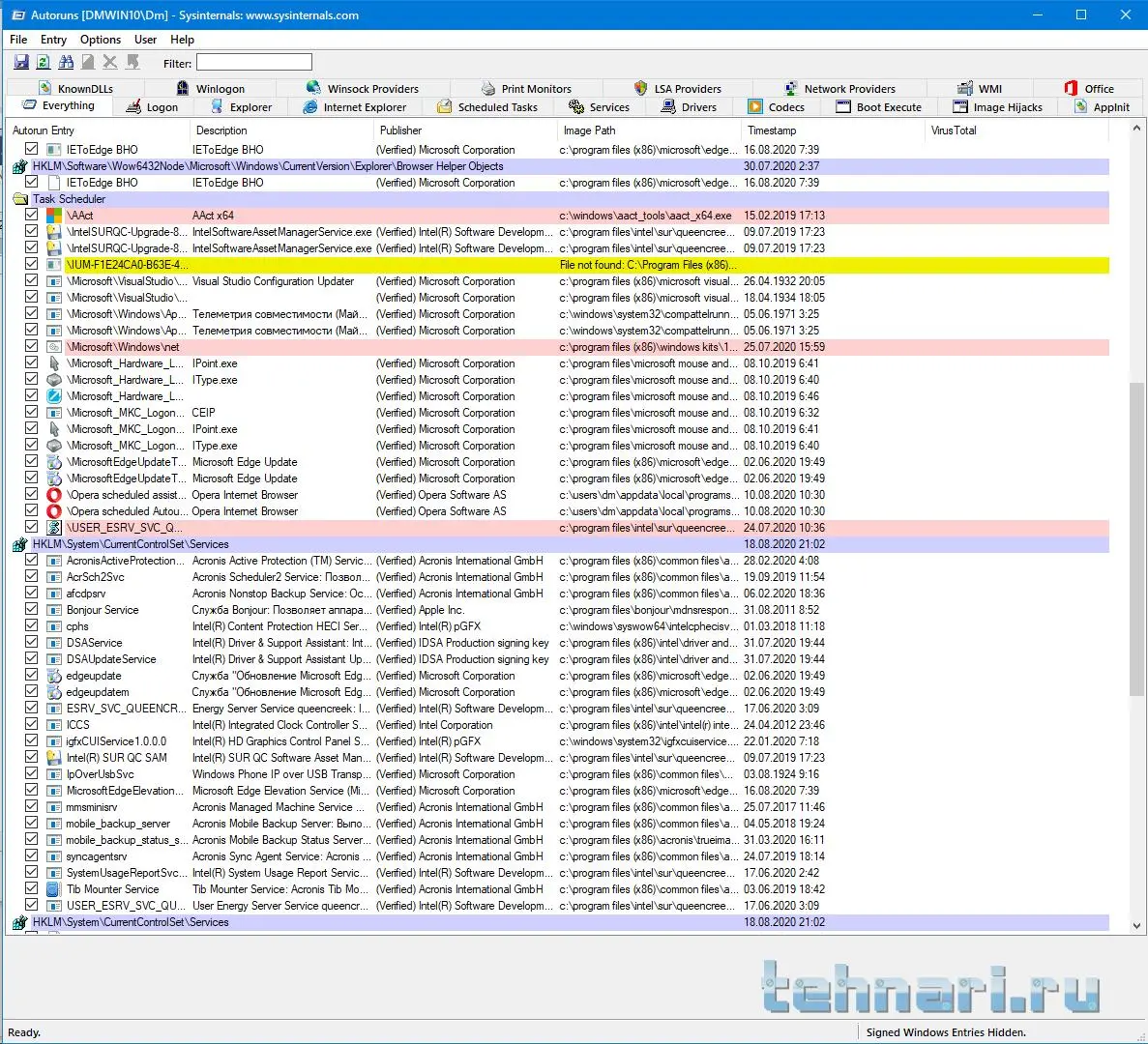

поставь autoruns. и убери все это.

где-то вот здесь. живет срань, котора\ мешает тебе жить. найди и убей.

Vvvyg, спасибо, помогло, теперь ничего при загрузке не вылазиет. А в целом, что с системой по отчетам?
