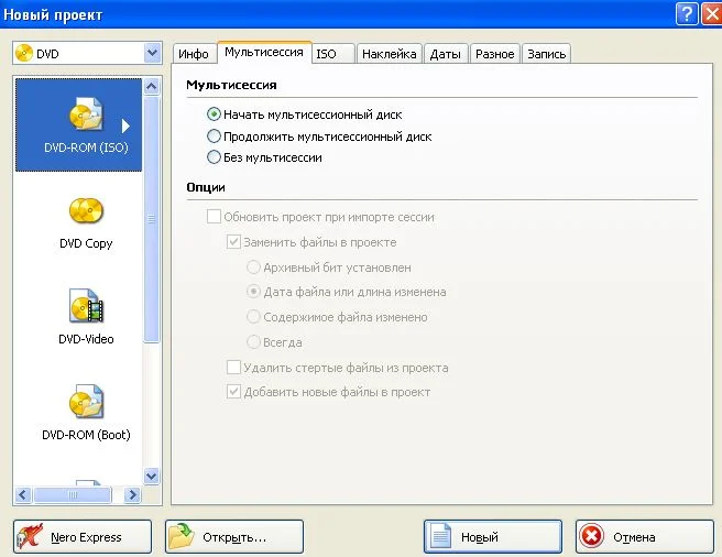

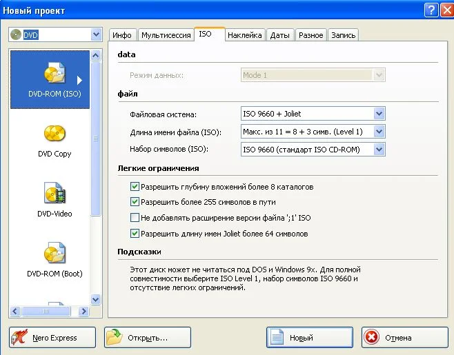

1) Начинаю записывать DVD+R диск, после 30% записи скорость уменьшается (определяю по изменению звука привода). Через месяц скорость стала уменьшаться после 15% записи. Раньше DVD прожигался за 5 минут и скорость прожига основной информации была постоянной (не считая Lead in, Lead aut), теперь 7-8 минут., уровень загрузки процессора (неро 2-7%, общ10-12%), оперативки (неро 295Мб, общ 980МБ), в момент уменьшении скорости изменений нагрузки на процессор и оперативку нет. Все записанные папки и файлы нормально открываются, ошибок при записи не возникает. Раньше был привод IDE, на нем такая же картина режим записи DMA.

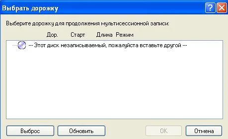

2) Пропала возможность дописать информацию на DVD+R и DVD+RW, пишу в режиме мультисессии.
    11.6 KB · Просмотры: 141
    30.4 KB · Просмотры: 114
    40.9 KB · Просмотры: 142
