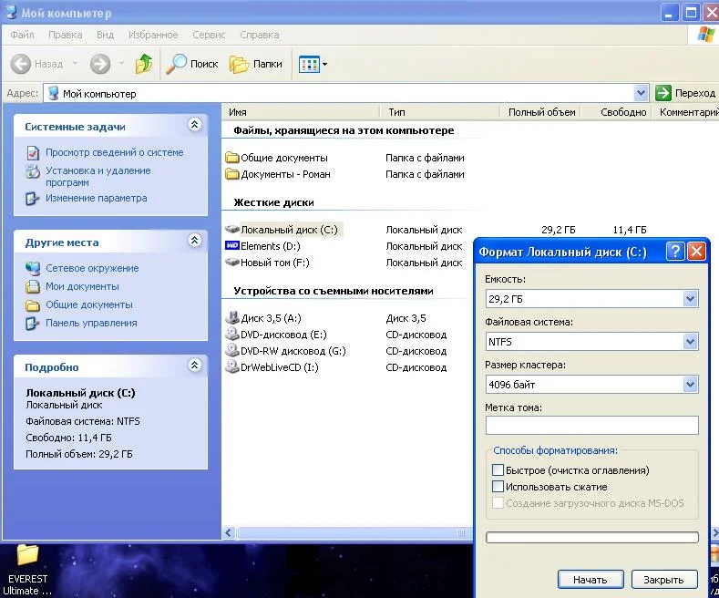

а дальше форматирование харда
То-есть я форматирую раздел С на котором установлена система?
Вот таким вот способом?
Это думаете решит проблему? Если у меня во время переустановки вылетает вот такое: http://www.tehnari.ru/attachments/f52/128757d1364381302-27032013_002.jpg
А то форматнуть то я форматну, но "Программа установки не видит на компьютере установленных жёстких дисков". Я тогда буду вообще "сидеть у разбитого карыта" без Системы и без жёсткого диска, который не видит система во время переустановки Виндовс. Как же я переустановлю систему тогда спрашивается?
Как я понимаю свою проблемму сам. У меня не видит компьютер жёсткого диска во время переустановки, потому что видимо у меня жёсткий диск работает в каком то другом режиме. Я в этом не силён, но думаю в этом. Что скажете?
